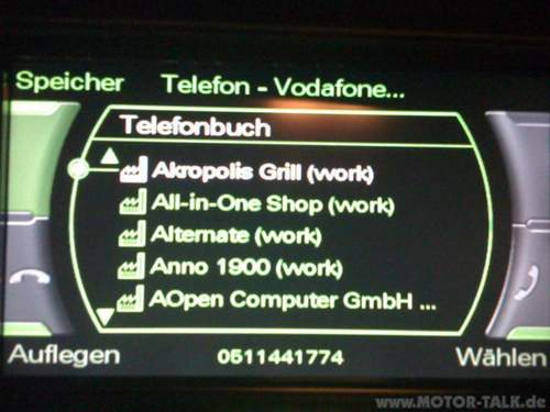

Im Setup-Menü der Telefonfunktion des MMI war im Punkt Speicherverwaltung noch die SIM-Karte ausgewählt gewesen. Nachdem ich dort auf "Telefon" umgeschaltet hatte, dauerte es nur wenige Sekunden, und der Menüpunkt Telefonbuch war im MMI aktiviert.
Angezeigt wird eine Nummer pro Name, bei mehreren Nummern pro Kontakt wird der Name also mehrfach aufgeführt, sogar mit Symbolen für Work, Privat, Mobile u.s.w. Junge, Junge, was für eine lange Liste, da kann der MMI-Drehknopf seine Nehmerqualitäten zeigen. ;)

Nein, ich meine das Telefonbuch: Im MMI das Telefon auswählen, dann oben links den "Speicher", nun sollte unter "Adressbuch" der Punkt "Telefonbuch" erscheinen.
Adressbuch:
Der Speicher der FSE im Auto, bleibt dort erhalten und kann mit jedem verbundenen Telefon verwendet werden. Entweder gibt man die Daten manuell ein, oder kann Nummern aus dem Telefonbuch/SIM importieren.
Telefonbuch:
Der Telefonspeicher und/oder die SIM des Telefons wird ausgelesen. Funktioniert nur mit dem aktuell verbundenen Telefon, und ist von Handy zu Handy unterschiedlich, was und in welcher Form ausgelesen werden kann. (Siehe den von Dir geposteten Link zur Handy-Datenbank von Audi.)
Wichtig beim iPhone: Die SIM kann nicht ausgelesen werden.
Ansonsten müßtest Du Dein Problem einmal genauer beschreiben.
Und so sieht das Telefonbuch meines iPhone im MMI aus:
A4-iphone-telefonbuch
