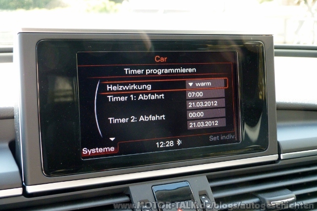

Du musst nicht jeden morgen den Knopf drücken. Du kannst auch die Wochentage einzeln programmieren. Das ist Serie.
http://data.motor-talk.de/.../p1030252-640x427-4707981713789029418.jpg
