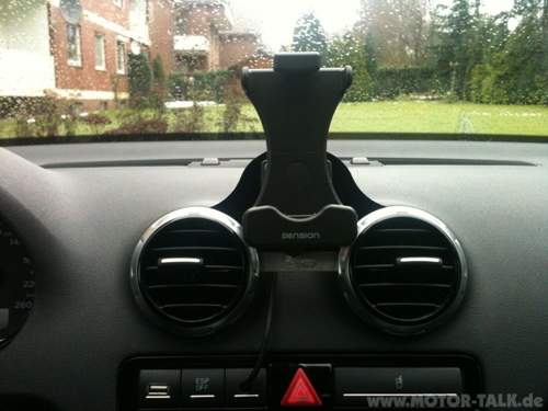

Jepp genauso ist es. Aber beim Internetradio muss ich ja eh recht seltend was umstellen außer Lautstärke. Deswegen optimal. Danke für die Anleitung
"Drückdankebotten"
Hier übrigens mal ein Bild vom Active Cradle 5G im eingebautem Zustand....
Img-0227
