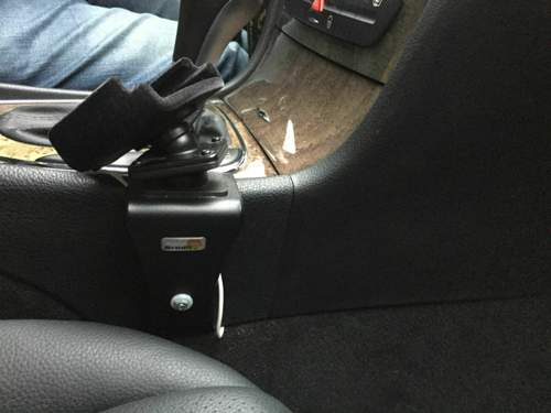

Sorry, war ein paar Tage in der analogen Welt unterwegs. Habe aber dafür auch Bilder mitgebracht 🙂
@ Michael:
Dension Gateway == Gerät, das dein iPhone digital in den MOST-Ring einschleift. Wird dann über das Comand APS gesteuert - allerdings nicht Comand APS 2.5

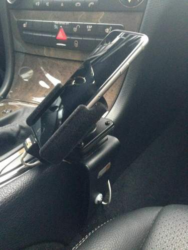

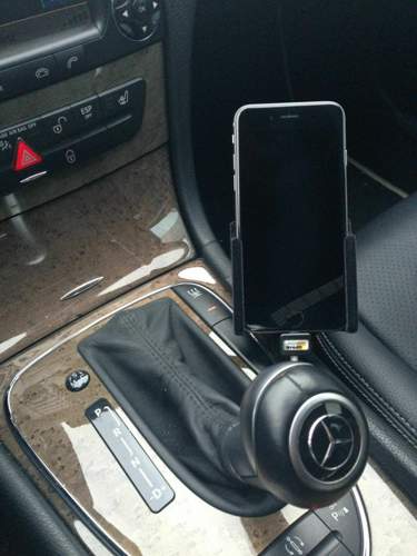

@ Michael: Yeah! Aber lass auch das Klinke-Klinke-Kabel weg. Ich fand, das klang ganz furchtbar. Außerdem strahlt das Mobilfunknetz ein und dann klingt es noch einmal viel schlechter ... und hier die Bilder vom Brodit-Halter und dem Dension-Einbau

IPhone 6 im Brodie-Halter
