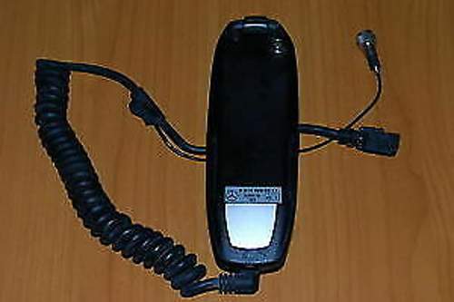

Kurzer Nachtrag für das Telefonieren mit dem iPhone 6/6Plus: Während das Cradle für das iPhone 4 nicht funktioniert, klappt die Verbindung mit dem älteren Cradle für das iPhone 3G/3GS (A2048203951) auf Anhieb. Gibt es aktuell für einen sehr schmalen Taler in den entsprechenden Portalen zu kaufen. Ich habe 10€ + Versand bezahlt.

Deine Info für die Nutzung eines 3G cradle für die BT Verbindung zum Iphone 6 ist echt klasse. Habe das Ding gestern in der Bucht bestellt (Gesamt 27,50€). Preis geht noch. Habe mir dann Gedanken über das Laden des IP6 gemacht. Geht ja erstmal nur über Zigarettenanzünder, meint man, habe mich dann aber erinnert, mal einen Adapter gesehen zu haben, der von 30-Pol (IP3 + 4) auf Lightning geht. Das Ganze Ding nur noch in Kabelausführung finden. Hat geklappt. Standard wird diese Adapterkabel für ca. 12, 90 - 15,00€ angeboten, habe es aber dann bei "www.elektroheld.de"; für lächerliche 1,79 € (leider + Versand 5,99€) inkl. Micro-USB, gefunden. Gleich mal 2 St. bestellt. Wir haben eh 2 IP6 und die Adapter können so auch zuhause z.B. mit der IP4 dockingstation genutzt werden.
Ich habe die Sachen zwar noch nicht ausprobiert, bin mir aber ziemlich sicher, das die Kombination funktioniert. Schließlich gibt es ja hier i.S. BT Anbindung schon die Erfolgsmeldungen.

habe soeben mein iphone 3G cradle bekommen und ausprobiert. Funktioniert! Juchhu!
Kurze Korrektur: Die Ladekabeladapter von Elektroheld.de für 1,79 Euro funktionieren leider nicht mit dem iphone 6. Kabel wird als nicht zertifiziert erkannt, damit no function., obwohl es als funktionierend angeboten wird. Liegt wahrscheinlich an dem Umstand, das die Funktion nur bis IOS 6.irgendwas gewährleistet wird.
Allerdings wüßte ich nicht das es das iphone 6 überhaupt mit einer IOS 6.irgendwas Version gibt. Deren Problem.
Habe die Rückgabe angestoßen und neue Adapterkabel inkl. 3,5 mm Klinke für Audio bestellt bei iprotect.de (über Amazon). Hoffe das die funktionieren. Sagen die jedenfalls. Dann könnte ich endlich mal auch meine Mucke hören.
