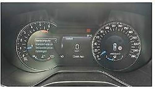

@Kingsammy - reich doch mal die Info rüber. Was ich bisher gefunden habe, ist das hier:
https://www.conversmod.de/index.php?page=modulservices#
Und ganz ehrlich: 75 Euro ist mir das nicht wert!!! Siehe Bild - das ist das was für den 2015er gehen soll.
Und was passiert, wenn das Update vom 2017er das IPC zerschiesst? Wer kommt für den Schaden auf???

Könntest du mal ein Bild von dem "4er BC" einstellen. Habe da bis jetzt nichts gefunden. Was wird da gleichzeitig (?) wo angezeigt?

Meinst du das Sync2? Das ist natürlich 4-geteilt. Ich dachte, dass sich noch was zwischen Dehzahlmesser und Tacho anzeigen lässt. Deshalb frage ich ja nach einem Bild.

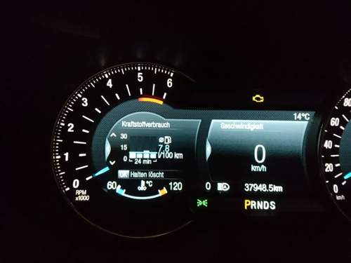

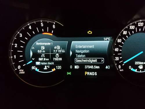

hier nochmal direkt von mir
Dsc-0605
Dsc-0606
Das sieht echt schick aus. Will das auch haben! Was bedeuten denn die Balken im rechten Bild? Magst du mir einen Tip geben wo du das hast machen lassen?
Die stellen den Spritverbrauch der letzten 24 Minuten dar. Im Schnitt waren es 7.8 und vor 12 Minuten etwas mehr.
