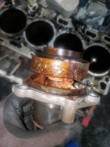

nimm eine ohne Verstellung und mach den Magnetschalter von der alten dran. Dann gibt's kein Fehler und die Verstellung macht keine Probleme.
so sieht der worst case aus mit Rost.

Die Wasserpumpe ist original VW vom Werk. 126tkm. Da hier sehr viele von Ausfällen berichten, bin ich eher dafür das Problem zu umgehen und die Verstellung weg zu lassen. Mehr wollte ich nicht "sagen".
