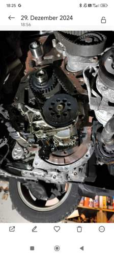

Bezüglich meines Beschädigten Zahnriemens beim DCXA 1,6 TDI, BJ 2017 EZ 2018. Ich hab eine Analyse des Mechanikers. Der Zahnriemen war es nicht.
Es war das Montageblech der Zahnriemenspannrolle. Ein Teil, welches nur für die korrekte Montage der Spannrolle benötigt wird und danach keine Funktion mehr hat.
Das Blech ist während der Fahrt abgebrochen und zwischen Zahnriemen und Riemenrad gekommen. Dadurch hatte der Riemen nicht mehr genug Zähne im Eingriff und ist übergesprungen. Die Kolben sind in die Ventile geschlagen.
Nach Aussage des Mechanikers sind die Kolben noch verwendbar. Der Zylinderblock braucht eine Aufarbeitung. Ventile etc. kommen neu rein.
Der Nockenwellenkäfig ist gebrochen. Die Nockenwellen sind verbogen. Da suche ich gerade Ersatz auf dem Gebrauchtmarkt für die ganze Baugruppe.

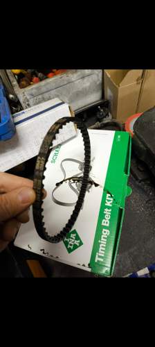

Nun sind 205 TKM runter und der Zahnriemen mit Wasserpumpe steht an.
Da das Fahrzeug schon aus der Garantie ist etc. lasse ich alles in einer Freien Werkstatt machen.
Nun wurde mir dort gesagt, dass VW zwar nur Zahnriemen und Wasserpumpe vorschreibt, hier aber zwingend auch der Riemen der Ölpumpe ersetzt werden sollte.
Nun die Frage in die Runde wie sieht Ihr das und wie habt Ihr das gehandhabt?
LG
Meiner sah nach 275tkm noch ziemlich neuwertig aus.
Im Zuge des Zahnriemenwechsel würde ich den nicht wechseln. Wenn der Kurbelwellendichtring undicht ist, kann man drüber nachdenken.

Nein Nein, den habe ich bei 200tkm gewechselt.
Jetzt wurde aber der Kurbelwellendichtring undicht, deshalb die OP
Kurbelwellensimmering
