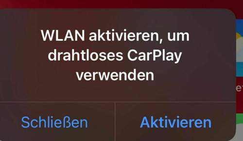

Hallo.
Kann mir wer mal erklären wie sich das genau verhält mit Internetverbindung mit dem Passat.
Hab normal via CarPlay mit IPhone verbunden, um zb auch Google Maps nutzen zu können.
Hier wurde vorher mal LTE angezeigt, jetzt aber WLAN .
Dadurch wird aber auch die Karten von Maps nicht mehr richtig geladen.
Wie richte ich das alles richtig ein?
Oder wäre ein lte surfstick sinnvoller?

Der Passat MJ20 hat eine integrierte eSIM. Diese versorgt das MIB3 mit Internet für Verkehrsdaten, Kartenupdates etc.
Um Streaming oder die Hotspot Funktion im Fahrzeug nutzen zu können, genügt das jedoch nicht. Verbindest du dich mit dem Hotspot des Fahrzeugs, hat das Smartphone keine Datenverbindung über das WLAN. Erfolgt kein Fallback auf das Mobilfunknetz, werden beispielsweise die Karten in Maps nicht mehr nachgeladen.
Es gibt zwei Optionen, um das Fahrzeug mit zusätzlichem Internet zu versorgen:
1. Cubic Telecom: Datenvolumen für die eSIM kaufen. Diese Option nutze ich, diese ist sehr bequem, da du nichts weiter unternehmen musst und das Internet im Fahrzeug für alle Endgerät zur Verfügung steht mittels mehrere Netze und Außenantenne (Cubic Telecom nutzt nicht nur einen Provider).
Hier gibt es Pakete mit Volumen für einen Monat, drei und zwölf. Die zwölf Monate sind je Monat / GB am günstigsten.
2. Bereitstellung der Internetverbindung über das Handy. Das brauchst du dann aber eigentlich nur, wenn du in MIB3 streamen möchtest. Ansonsten hat das Smartphone ja selbst schon Zugriff aufs Internet. Je nach Handy und zur Verfügung stehenden Automatisierungen, kann man den Hotspot am Handy beispielsweise immer aktivieren lassen, wenn das Handy sich per Bluetooth mit dem Fahrzeug verbindet und entsprechend später wieder abschalten.
Alternativ zum Handy kann beispielsweise ein LTE Hotspot natürlich denselben Dienst verrichten und dauerhaft im Fahrzeug verbleiben. Einen VW UMTS /LTE Stick vom älteren MIB geht leider nicht mehr (den man nur per USB verbindet, nicht per WLAN mit dem Fahrzeug).

Hab probiert eine wlan verbindung zu machen über mein zuhause wlan Netz. Aber da steht oben ständig wlan Verbindung wird aufgebaut. Aber das bleibt auch so.

Um Internet für Maps zu nutzen, musst du doch einfach nur die WLAN-Verbindung deines iPhones zum DiscoverMedia trennen. Unter Einstellungen den Haken bei "automatisch verbinden" entfernen und schon nutzt du wieder die LTE-Verbindung vom Handy. Dafür brauchst du keinen Surf-Stick oder sonstiges. Außer ich habe dein Problem jetzt vollkommen falsch verstanden.
