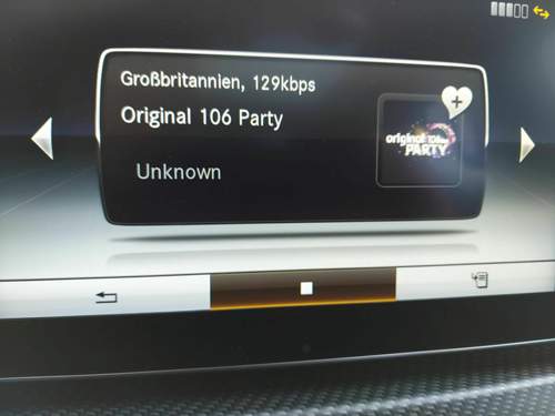

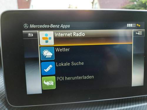

Wer hat derzeit noch Probleme mit dem Internetradio-App im COMAND?
Seit neuestem bricht das Buffering ab und es steht dort "Wiedergabe angehalten". Versucht man nun, diese zu starten, bricht das Buffering wieder ab usw. usf.
An TuneIn liegt es nicht - es läuft auf dem Handy problemlos. Ein Internetnetverbindung mit dem COMAND besteht ebenfalls, alle andere Apps lassen sich nutzen (also, alle drei anderen, mehr sind es ja nicht mehr...). Nur TuneIn verweigert sich.

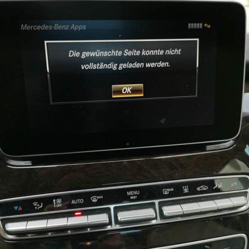

Ich glaube Personal Hotspot (Thetering) muss aktiviert sein!
Es geht auch mit thetering nicht. Bei mir auch alles inaktiv. Hatte auch schon neu verbunden etc. Es kommt die oben gelistete Fehlermeldung 503 dass der Server überlastet oder nicht erreichbar ist.
Mk
Hallo zusammen, bei mir genau das gleiche, iPhone wird als online angezeigt, aber es gibt exakt die gleiche Fehlermeldung wie bei MK. MPH EZ 01/2019
Nach dem Update des iPhone auf 14.6 funktioniert es immer noch nicht. Die Internetverbindung scheint zu stehen, aber die Server werden nicht erreicht…
Ja, es scheint ein Server-Problem bei MB/dem Dienstleister zu sein.
Es geht weder mit iPhone noch mit Android. Eine Zeit lang ging es bei mir, wenn das Smartphone beim Verbindungsaufbau im Hauseigenen W-LAN war. Die Verbindung wurde dann auch im mobilen Netz gehalten.
Inzwischen geht das aber auch nur noch selten.

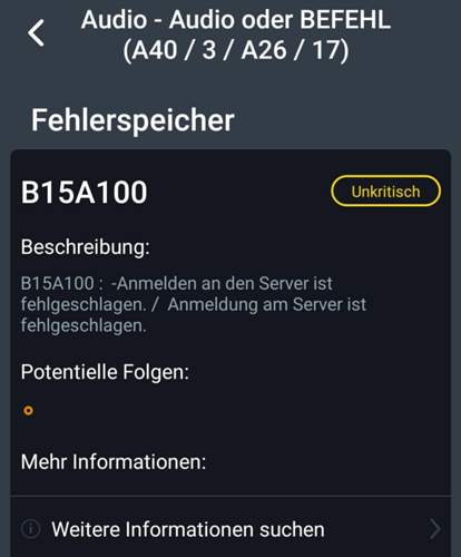

Selbst im Fehlerpeischer wird der Fehler abgelegt.
Audio Fehlerpeicher
Alternativ kann man den Radio Player als App auf dem iPhone starten und über die Medienwiedergabe abspielen, so als Workaround …..

Hallo, ich habe hier im W205 (C) und im X253 (GLC) Forum geguckt, weil die bauähnlich sind. Da gibt es genau die gleichen Probleme…Läuft dann unter Mercedes Benz Apps.
Die schieben das auf das Kommunikationsmodul Update, was ich irgendwie für merkwürdig halte, da DIESE Kommunikation hier ja gerade nicht über das integrierte Modul, sondern übers Handy läuft….
