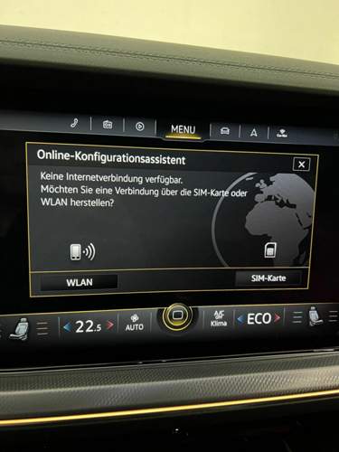

Ich frage mal hier: Wie ist möglich kostenloss Internet Zugang durch eingebaute eSIM Karte zu einstellen?

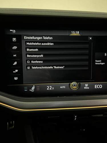

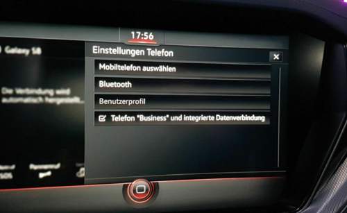

Bei mir (Innovision Cockpit) bekomme ich Internet nur durch mein Handy (WiFI hotspot oder durch Business bluetooth Verbindung mit Handy). Das heißt ich muss z.B jedes mal ein WIFI hotspot einschalten, was finde ich zeitraubend.
Was ich hier gelesen habe, ist Internet Zugang kostenloss möglich durch eSIM, aber wie?

Es geht darum, dass ich ohne mein Handy internet zugang kein Car-Net "Guide and inform" Services sehen kann. Mir sind meisten die Informationen über aktuele Verkehrinformationen direkt in Navi wichtig (Staus usw.).
Es sieht aus, dass das Auto trotzdem irgendwie durch eSIM bis Internet kommt, weil ich kann mit WeConnect Android app die Informationen für meines Auto sehen.
