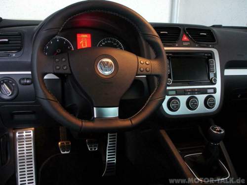

Ich habe heute eine etwas größere Umbauaktion bei meinem Scirocco gemacht und ein paar Fotos davon geschossen.
1. Lüftungsauslässe getauscht ( schwarz zu Chrom )
2. Fußstütze getauscht ( schwarz zu Chrom )
3. Rollofach ( Ich hab hier zwischendurch die Nerven verloren, deswegen gibts Bilder nur bis zur Hälfte 🙂 )

Nur ein schnelles, aber herzliches DANKESCHÖN an aOa und weitere User für die bebilderten Umbauaunleitungen und Teilenummern.
Hab heute innerhalb von 10 Minuten meine Edelstahlfußstütze, Farb-/Materialcode 1K1-864-551-SUB montiert und bin begeistert davon, wie ein solch günstiger Umbau ohne großen Aufwand den Innenraum aufwerten kann.
Dsc06153small
Möchte mich DrGrey anschließen!
Die Edelstahlfußstütze habe ich schon vor ein paar Wochen dank bebilderter Anleitung eingebaut (ging sehr einfach).
Gestern habe ich das Rollofach nachgerüstet (ging schon nicht mehr so einfach....) ;-)
Aber ohne eure Hilfe/Anregung hätte ich es gleich gar nicht geschafft.
Und das Ergebnis ist die Mühe allemal wert!!
Nochmal ein großes Danke an alle "Wissenvermittler". :-))

Bitte gern geschehen 🙂
Bessere Bilder folgen...
ja bitte, das würd ich gern genauer sehen 🙂
gibt es einen grund weshalb du nicht die schwarzen blenden der lüftung mit lakiert hast?
preis??
ps. sieht auf den ersten blick schonmal super aus!

Ich finde es zuviel!
Und das Hochglanzschwarze passt auch super zum RCD!
Das ganze hat mich 80 Öken gekostet, meines erachtens eine kostspielige Angelegenheit!
Die Dreiecke an der Mittelkonsole versuche ich deswegen in eigenregie, denn die sollten nochmals 80 EURO kosten.
Was???? 80 Euro für diese beiden minidinger lackieren zu lassen? nimmt der ne goldgrundierung??
wow stolzer preis! Ich wollte die dreiecke auch weiß lackieren lassen, die Leisten eventuell weiß ODER im silbergebürstet. Hat das noch jemand vor oder sogar schon gemacht oder nen fake dazu? 🙂
