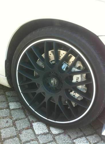

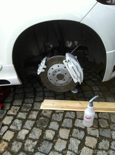

Habe nun endlich an der HA auch die R8 Bremse verbaut. War nicht alles so einfach aber nun passt alles
4-Kolben Sattel
356mm Scheibe
Separater Handbremssattel
Die VA ist schon seit einiger Zeit auf R8 umgebau
8-Kolben Sattel
370mm Scheibe vom TTRS
ALLES vom TÜV eingetragen.

Ganz ehrlich? Die R8 Bremsanlage sieht zwar fett aus, aber was für einen Nutzen hast du davon? Ich sehe da nur eine dramatische Erhöhungen von Schwungmassen und ungefederten Massen. Die geringfügig bessere Bremswirkung wirst du höchstens auf dem Ring ausnutzen können und letztendlich ist die Anlage beim Scirocco komplett unterfordert, da deine Schlappen viel früher in die Knie gehen. Zum Blockieren aller vier Räder reicht auch die Standardanlage, dafür hast mehr Komfort und musst keine Unsummen für so eine Optikmaßnahme ausgeben...
Also die Bremswirkung ist viel besser
Der Komfort ist nicht schlechter geworden
Eine reine Optikmaßnahme ist es nicht da ich in naher Zukunft auf ca 380PS umbaue. Klar ist die Anlage dafür immernoch vielleicht zu groß aber was besseres für ein bezahlbaren Preis findet man nicht.
Klar spielt die Optik auch eine Rolle geb ich zu.
Andere kaufen sich ein 1.4er Scirocco und bauen ihn dann auf R Optik um. Das ist eine Optikmaßnahme. Bei mir ist wenigsten ein Sinn dahinter. 😉
Wenn wer Interesse hat die Original HA Bremse verkaufe ich. Ca 45.000km gelaufen.
Sieht schick aus:-), wenn es um bessere Bremswirkung geht reichen oft schon andere Beläge (Endless oder Dixcel ) und Scheiben (Carbon Pad, usw.). Damit bremst Du wahrscheinlich genauso gut.
Hast Du auch auf der HA die R8 Bremsanlage montiert?
Also lt. ersten Post hat er das. Nur kann ich mir nicht vorstellen, dass das gut geht, da die Bremsbalance völlig nach hinten verschoben wird. Und ohne nen anderen HBZ sollte das auf Grund der Kolbenfläche auch nicht so toll sein. Ich glaube mit ner AP-Anlage hätte man mehr Leistung bei weniger Gewicht gehabt...sieht dann natürlich nciht so massiv aus. für 380PS sind beide völlig über dimensioniert, da reicht eine optimierte R-Analge mit Scheiben, Belägen und Stahlflex oder eine TT-RS-Anlage mehr als aus.

Bezgl. der Anlage das mag sein, nur wenn Du hinten die Serienanlage montiert hast, dann wirst Du es auch nicht merken, weil die VA Bremsanlage wird den Job der HA Bremsanlage mit machen.
HA Bremsanlage kann gar nicht überbremsen, wenn Du die Serienanlage hinten montiert hast.
Überbremsen würde nur dann eintretten, wenn er hinten besser bremsen tut als vorne.
Meine Erfahrungen bis jetzt damit sind sehr positiv. Ich könnte jetzt nicht behaupten das es Probleme gibt.
er hat ja hinten aber nicht die Serienanlage vom Scirocco sonst 356'er Scheiben + 4-Kolben-Sattel, also sehr viel verstärkt. Den effektiven Leistungsgewinn müsste man berechnen über Kolbendurchmesser etc., vermute aber, dass das Verhältnis rein rechnerisch gegenüber Serie mehr nach hinten verschoben sein müsste. Aber kann natürlich sein, dass man das kaum fest stellt.
Zum HBZ - das merkt man ja einfach nur, das man etwas mehr drauf latschen muss für maximale Bremsleistung, wobei die Reifen in dem Leistungsbereich eher die Problemzone sind. Sicherlich kann die ESP-Regelung da auch komplett schief gehen, da es ja ein anderes HBZ-Bremsverhalten gewohnt ist. Aber damit habe ich keine Erfahrung, ob sich das alles wirklich so aus wirkt.

Zur Bremse noch was. Sie Bremst wie Hölle 😉
Bei einer sehr sportlichen Fahrweise auf schlechten Straßen merkt man das manchmal, dass das ABS eingreift.
Ich persönlich finde es nicht schlimm und damit hab ich von Anfang an gerechnet.
