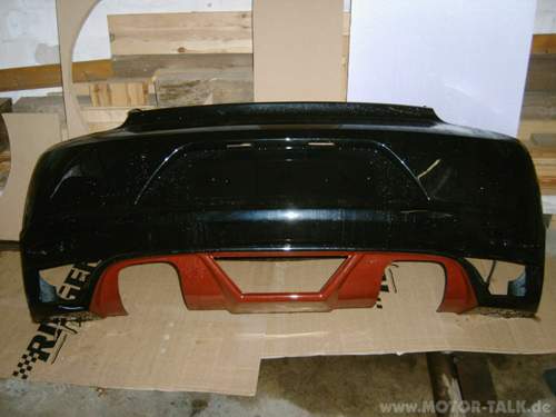

Bild 3: Die fertige Heckschürze. Da das Tuningteil von Rieger nur ein Ansatz ist, muß die Originalstoßstange zersägt und der Ansatz angeklebt werden... Das war selbst mir zu heftig und deshalb hat das mein netter Lacker für mich erledigt!

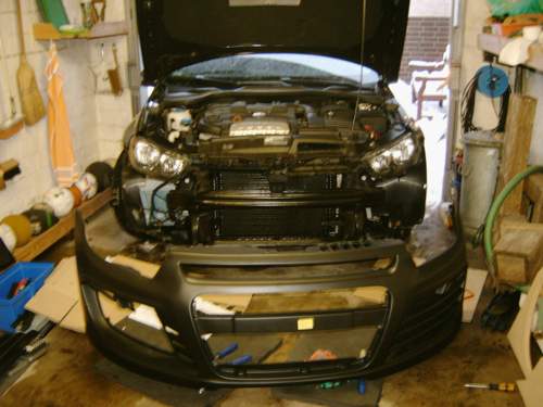

Bild 9: Vorbereitung für die neue Front
Bild 10: An die Originalabschleppöse wird eine weitere angeschweißt, weil die Tuningstoßstange die Originalöse verdeckt...
Bild 11: Die Tuningfront mit Spoilerschwert

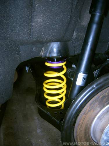

Bild 12: Einbau des KW-Gewindefahrwerks (hinten links)
Bild 13: Einbau des KW-Gewindefahrwerks (hinten links)

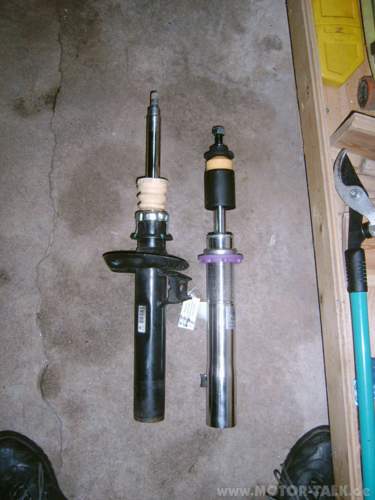

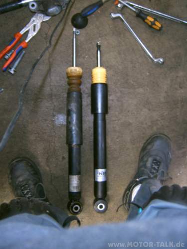

Bild 17: Längenvergleich der Dämpfer

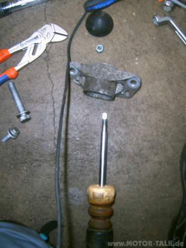

Bild 22: "Explosions-Dämpfer"
Bild 23: Längenvergleich

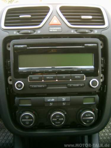

Bild 25: Anlagenumbau mit Originalradio
Bild 26: Radio draußen
Bild 27: Strippen ziehen...
Bild 28: Kabel direkt am Stecker anschließen
Bild 29: Stecker am Radio

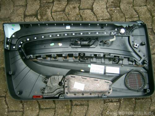

Bild 30: Die Türverkleidung...
Bild 31: ...und die zugehörige Tür!

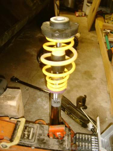

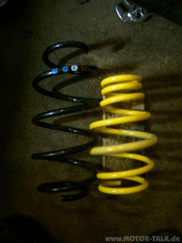

Bild 16: Längenvergleich der Federn

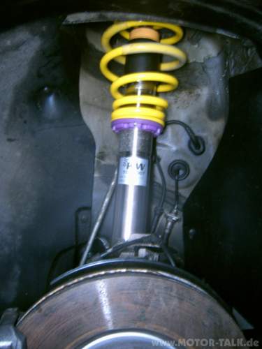

Bild 18: ...und alles wieder fein zusammenbauen...
Bild 19: Drin!

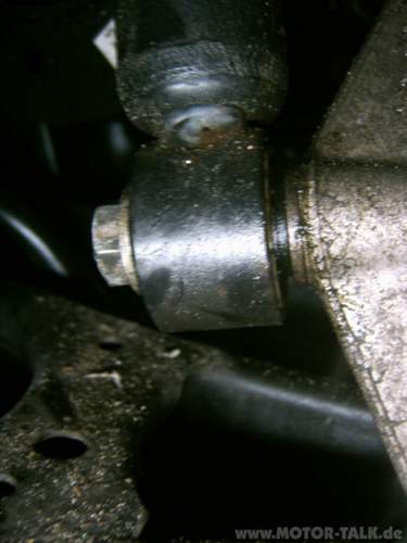

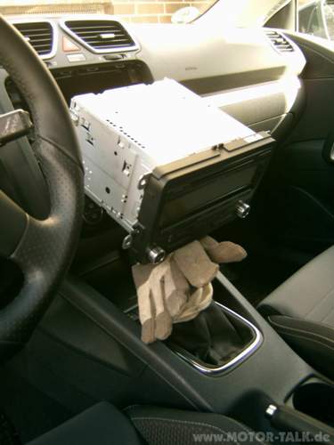

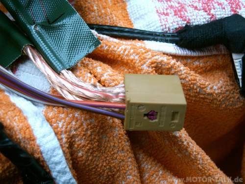

Bild 21: Alter! Die Schraube sitzt verflucht fest!
