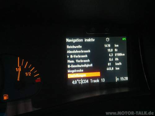

Kraftstoffverbrauch bei mir im Alltag (Stadt, Autobahn, Überland) bei normaler Fahrweise um die 6,5 bis 7 Liter. Flott gefahren 7,5. Um über 8 Liter zu kommen muss man schon Vmax auf der Autobahn fahren oder immer nur extreme, flott gefahrene Kurzstrecke in der Stadt haben.
Lässt man es absichtlich wirklich ruhig angehen kommt man Langstrecke auch auf unglaubliche Verbräuche für ein Fahrzeug dieser Größe. In diesem Fall Mitte Dezember mit Tempomat 100 km/h und 450 km reine Autobahn inkl. 3x Pinkelpause + zwei, drei kleinere Stau's. Strecke Stuttgart - Heilbronn - Nürnberg - Hof - Chemnitz.
Hab allerdings auch das längere 3,273er HA-Diff vom Omega 2.5 DTI drin und meine Software angepasst. Beides zusammen brachte mir ca. 0,8 Liter/100 km weniger auf der Momentanverbrauchsanzeige.
Pierburg LMM Omega 2.2 DTI
450km Autobahn (225/55R16 Winterreifen)
