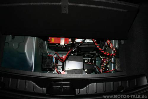

Hallo Vollgummipilot,
anbei ein Bild vom doppelten Boden im Kofferraum. Keine Ahnung für was die Komponenten sind (ob Aktivlenkung oder irgend etwas anderes).
Sieht schon echt Sch**** aus, ich hätte mir gewünscht, das wenigstens ein kleinerer Stauraum vorhanden wäre.
Die Hälfte des Raumes wäre eigentlich noch nutzbar!

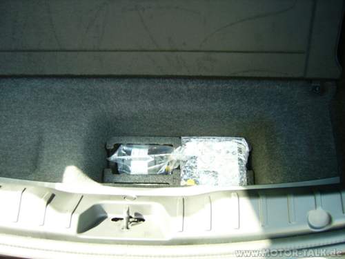

Beim F10 sieht es so aus...
Kora-2
Kora-3

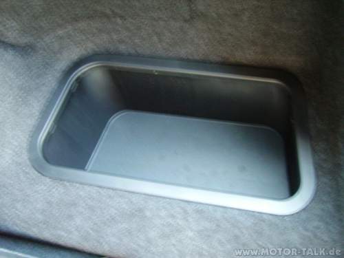

Also bei den F11 die ich im Autohaus gesehen habe, da wir hinten im Kofferraum auf dem Boden eine Klappe.
Diese konnte man unterstützt durch einen ZYlinder aufklappen und darunter befand sich dann zunächst mal ein weiteres Staufach, welches zwar fast bis an die Rückbank heranreichte, aber nur ca 5-10 cm tief war, also nach meinem Geschmack sehr flach. im E91 hatte das FAch locher eine Tiefe von 30-40 cm.
Das was Du auf Deinem Bild zeigt könnt eventuell noch unter dem eigentlich Fach unter der Kallpe kommen.

Ja wirklich ärgerlich wie verschwenderisch man da gegenüber dem guten alten E61😉 mit dem Stauraum umgegangen ist.
Wobei auf dem Bild scheinbar sogar eine zweite Batterie eingebaut ist (leider schlecht zu erkennen), hast Du da eine Sonderversion?
@ ralfcoupe
Da wundere ich mich schon, das sieht so aus als hättest Du ein kleineres Fach, so wie ich es mir vorstellen würde.
Ich habe auch einen F10.
Wenn ich die Klappe aufmache, dann sieht man direkt das wie es auf dem Bild zu sehen ist (keine weitere Klappe oder Fach).
Das eine ist die Batterie (im Bild oben mit den roten Anschlüssen) und dahinter (im Bild unten)
sieht es aus wie irgend eine Leistungselektronik. Es sind zwei verschlossene Kästen mit einigen Anschlüssen.
Wofür es ist weis ich leider nicht. Ich habe Vollausstattung (ausser Aktivsitze und Sitzlüftung), daher
könnten es für viele Komponenten sein.
Sieht es bei anderen auch so aus, oder haben die im Werk evtl. vergessen das zus. Fach einzubauen?

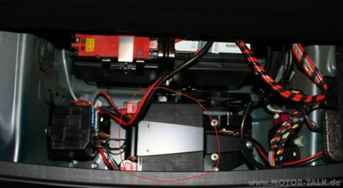

Ich habe nochmals nachgeschaut, und das in der Mitte (siehe Bild) ist wohl tatsächlich eine Batterie (sieht aus wie eine Motorradbatterie).
Ich könnte mir vorstellen, das die evtl. für die Standheizung ist!?

Nein, ich habe keine Standheizung. Ich habe vom Werk die Serienräder geordert (die vom Händler getauscht wurden), um das Pannenset vom Werk zu haben. Der Grund, fahre Sommer wie Winter non RFT-Reifen. Wenn TireFit vom Werk geordert wird, dann ist das verkleidete Fach unter dem Kofferraumboden.
