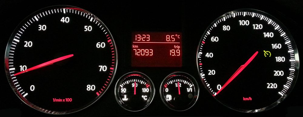

Das Kombiinstrument kann sehr leicht ausgebaut und geöffnet werden. Jetzt kommt es eben auf die Lötfähigkeit des Einzelnen an. Bei VDO KIs sind es 14, bei Visteon 16 blaue LEDs, die es gilt auszulöten und gegen weiße LEDs zu ersetzen. Das Ergebnis kann dann so aussehen:
- Mein erstes KI,
- Mein zweites KI,
- Mein drittes KI (selbst hier habe ich die weiße Beleuchtung gegen andere weiße LEDs ausgetauscht. Original war mir das von der Lichtfarbe her zu beige),
- das letzte KI mit einer Passat-Blende und Golf 7 R Tachonadeln perfektioniert.
Jetzt darf man mich gerne wieder Klugscheißer oder Angeber nennen. Ist mir egal, denn erst jetzt fühle ich mich im VW Innenraum pudelwohl :cool:
