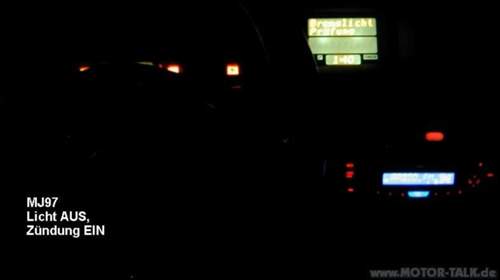

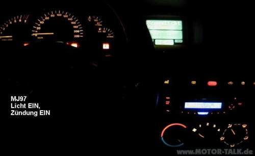

ich ging gestern abends in Auto und ich muss meine Ansagen korrigieren, habe mich nicht richtig erinnert (man fähr wenig nachts ohne Licht)
Die Hintergrund Beleuchtung bei den Displays (KM, MID/TID, ECC) wird unterschiedlich angesteuert. Die gehen immer mit Zündung an
Die Ziffernblätter, Symbolenbeleuchtung bei Heizung/Klima/ECC und Tastenfeld über das Radio gehen erst mit Aussenlicht an.
Ich werde auch ein Paar Fotos anhängen

Hier die Bilder.
Bei ECC Klimaautomatik sind die Beschriftungen der Tasten auch beleuchtet, man sieht es an dem Foto kaum.
Abweichend zu den anderen Bedienelementen sind die Licht- und Warnlichtschalter immer mit Zündung beleuchtet
V1lichtaus
V1lichtein
V3lichtaus0
+2
Das ist aber verwirrend mit den 2 verschiedenen Autos.
Aber so wie es sein sollte.🙂
Es war nicht so einfach die Bilder zu sortieren, jetzt sollte es besser sein, hoffe ich
ich sehe da auch nichts ungewöhnliches.
was soll daran nich ok sein ?
