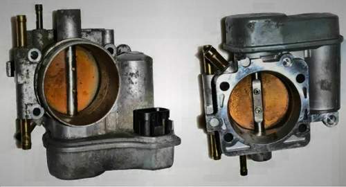

Ist leider der mit der kompletten
Klappe ab gut 200Euro .
Mal schauen wenn das MSTG da ist
Ergo diese hier-
https://www.ebay.de/i/174326761969?...
https://www.amazon.co.uk/.../B00FZGNHOK

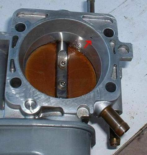

in der Regel sind diese nicht defekt.
sie bedürfen nur einer Reinigung und
nachfolgendem Anlernen,ohne Rechner!
in meinem ehemaligen Omega war diese Sorte auch verbaut,
nur mit einer größeren Stauklappe/Bohrung versehen,
da ja ein 2,2er Motor mehr "Atmen" muß!
da hat immer die Reinigung ,so alle 2 Jahre ausgereicht,
aber verbraucht der Motor auch ÖL,ist die REingung öfers nötig!
ganz wichtigist das kleine Loch,roter Pfeil !
im Omega Forum wirst Du genug Beiträge finden,
unter EDK initialisieren,EDK Reinigen.
