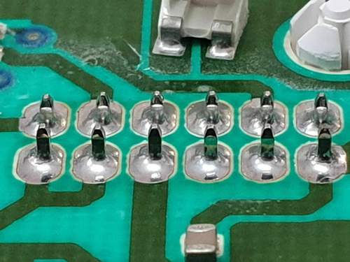

Hallo zusammen, ich habe ein neues Problem zum Thema "Ausfall des Kombiinstrumentes" alle bisherigen ANtworten waren nur bedingt hilfreich; hier die Fehlerhistorie:
Fahrzeug: Signum Cosmo 1.9 CDTI, 150PS, Automatik (fast Vollausstattung), 157.000km
- sporadischer Ausfall der Digitalanzeigen
- sporadischer Ausfall der Analoginstrumente
- sporadischer Ausfall der Kontrolleuchten (außer MKL)

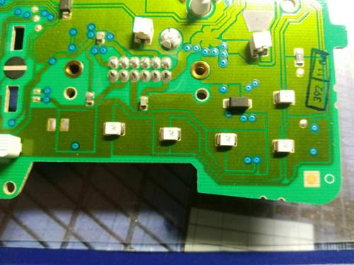

14.12.2019 TOTALAUSFALL incl Hintergrundbeleuchtung, Analoginstrumente bleiben wie eingefroren stehen (1500 1/Min, 60 km/h, 85°C Temperatur, Tang 1/2 voll, alles "tot" außer MKL) (Foto 1)
Alle anderen Funktionen (EFH, Kurvenlicht, etc.) waren OK, Blinkerlautsprecher funktionierte, aber ich saß vor einem dunklen Instrumentenbrett - Geschwindigkeitsanzeige habe ich mir übers Navi geholt.
So bin ich vier Wochen gefahren, vorher war keine Zeit den Stecker nachzulöten. (Foto 2)

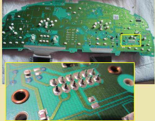

20.01.2020: Battrie abgeklemmt, Instrumente ausgebaut und die 12 Pins auf der Platine nachgelötet (Lötstellen dann mit Lupe kontrolliert); da mein ESP gelegentlich ausfiel habe ich auch den Bremslichtschalter ersetzt (Hella), [Tip kam vom Fachmann für Steuergerätereparatur]
Nach dem Zusammenbau werden nun Fehler angezeigt, die aber nicht alle vorhanden sind:
- Störung elektrohydraulische Lenkung (nur Anzeige, Funktion ist ok)
- Störung CDC, IDS+ Fahrwerk (ESP ist nicht verfügbar)
- Störung Kurvenlicht (Anzeige + wirklich nicht verfügbar)
- automat. Blinkerrückstellung ohne Funktion
- EFH Komfortschließung geht nicht mehr
Am WE gehe ich zum FOH und lasse mal sämtliche Fehler löschen, hat jemand ne Idee was ich sonst noch machen sollte? Verschrotten ist keine Option, ich muß auch im Februar zur HU.

Ein solcher Totalausfall des Instruments kommt nicht unbedingt vom CIM. Sonst wären die Nadeln nicht „eingefrohren“. Ich tippe mal auf das Instrument selbst, welches einen weg hat.
Aber es scheint nicht komplett tot zu sein. Das Blinkergeräusch wird vom Instrument am CIM angefordert. Würde es sich gar nicht mehr melden, dürfte auch kein Blinkergeräusch kommen. (Auch wenn die Lampen blinken.)
Hingegen der „nicht kalibrierte“ Lenkwinkelsensor deutet wiederum aufs CIM. Der verliert nicht einfach so seine Kalibrierung.

Die Werkstatt meines Vertrauens (kein FOH) hat diverse Störungsmeldungen auf den CAN-Bussen ausgelesen, Verbindungsprobleme. Der Meister weiß von "Klammern" die Opel bei Häufung des Fehlers im CIM mal angeboten hat, um die Platine im Gehäuse des CIM zu fixieren.
Falls eine Kalibrierung des LW-Sensors nicht möglich ist bzw. die Fehler nach der Kalibrierung wieder aufträten rät er mir zu einem neuen CIM - die gebrauchten, auch wenn entheiratet und geprüft haben auch gewisse Laufleistungen, er hat schon einige ersetzt, die gebrauchten waren zu 90% nach ca. 6 Monaten auch wieder hinüber.
