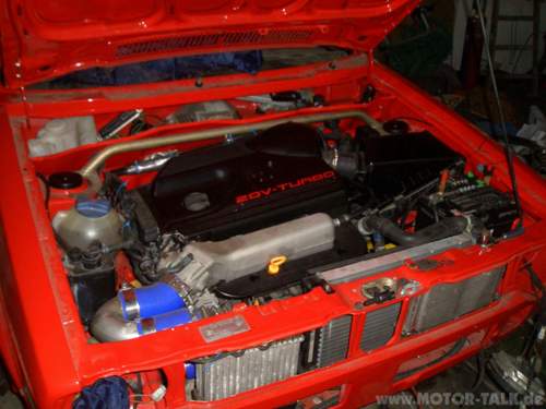

ach .... und ich bekomme einen Motor auseinander und wieder zusammen ... auch ein ganzes Auto bis zur letzten Schraube :D alles eine Frage des "Wollens"
dadurch gibt's dann auch Golf1 mit E-GAs und CAN Bus .... :D geht nicht gibt's nicht . Es gab nur etwa 200 Probleme zu lösen .... :D
