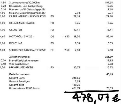

habe meinen GCM nun fast 2 Jahre und er muss nun zum ersten (!) Mal in die Inspektion.
Habe mal hier beim FFH in der Nähe (Rhein-Neckar-Region, Umkreis Mannheim) ein Angebot machen lassen.
Kosten für die 2-Jahreswartung: 478 € Brutto
Setzt sich zusammen aus ca. 300 € Lohnkosten und 180 € Materialkosten (alles Brutto)
Ist mal ein Wort. Erscheint mir eher die Premium-Variante am Kundengeldbeutel zu sein, oder was denkt Ihr?
Siehe Bild.
2 Jahresinspektion Ford GCM KostenVA
Habe meinen C Max 10/2015 aus der Schweiz nach Deutschland gegeben für die 3. Wartung, 60000 Inspektion mit Kerzen etc. aber selber mitgebrachtes Öl ohne Steuer netto 295€ bezahlt. Finder 478€ sehr viel, insbesondere 3 Std. Arbeit, ... für was?
480€ für die 2. Inspektion ist wirklich sehr teuer. Ich habe beim FFH in Laatzen (Region Hannover) für die 2. Inspektion beim Grand C-Max 1.5 Autom, EZ: 11/2018, ca. 24.000km, letztes Jahr im November ca. 280€ bezahlt. Allerdings wurde die Bremsflüssigkeit nicht erneuert, weil sie laut Test noch völlig OK war. Ansonsten wäre die Inspektion ca. 50€ teuerer geworden, was aber immer noch weit weg von 480€ ist.
