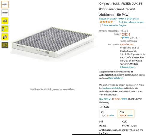

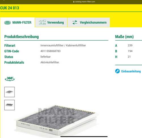

@jimmy_1, es gibt schon einen Aktivkohlefilter für den Xceed, habe ihn selber eingebaut. Mann CUK 24013
Stimmt, aber muss widersprechen dem fehlen in der Rahmenhöhe satte 8 mm, und liegt praktisch klappernd im Einschub. Habe mir inzwischen den hier bestellt
https://www.autodoc.de/corteco/12850916
und passt Maßlisch mit dem Original Filter der bei mir verbaut ist.
@steviexceed schrieb am 14. Dezember 2020 um 18:02:17 Uhr:
Passt perfekt und klappert nicht. Habe gerade zum Testen auf autodoc mein Modell eingegeben, dann wird genau der von Mann angezeigt, wenn man die Suche auf Aktivkohlefilter begrenzt. Wenn bei dir ein anderer passt, auch ok.
Wie gesagt, mir geht es um die Rahmenhöhe von 28 mm vom Original Filter, und die hat mein bestellter. Wenn bei dir eine andere Einschubhöhe von 21 mm ist, dann ist doch Ok.
