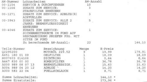

Service A ist fällig. So sieht der Kostenvoranschlag dazu aus - knappe 500 EUR (brutto).
Wenn ich hier lese, dass es im Normalfall mit 199 EUR netto getan ist, so ist dieser Kostenvoranschlag deutlich MB-like und die Werkstatt sollte ich wohl meiden.
Service-a-kostenvoranschlag
199 mit Öl ???
@schoema schrieb am 4. Oktober 2016 um 14:19:13 Uhr:
199 mit Öl ???
Steht in diesem Thread so geschrieben, inkl. handfeste Belege von usern (siehe z.B. Post von @joethornton).
Die 500€ brutto bei dir sind zum einen mit PKW-Öl und zum anderen natürlich nicht nur ein Ölservice Plus, sondern mit diversen Zusatzarbeiten.
@GT-Liebhaber schrieb am 4. Oktober 2016 um 15:31:36 Uhr:
Das ist so. Angefragt ist jedoch ein Kostenvoranschlag für den Wartungstermin Service-A. Ein Kunde ohne genauere Kenntnis, oder Lesestoff aus diesem Forum bekommt also eine Menge Zusatzleistungen gleich mit, obwohl diese nicht im Fokus standen.
Der Umfang der Wartungstermine steht ja leider auch nicht mehr in einem gedrucktem Handbuch, oder Betriebsanleitung, sondern ist nur online hier zu finden (ist für meinen Geschmack zu variabel):
http://www.mercedes-benz.de/.../maintenance.html
AdBlue lasse ich von MB schon lange nicht mehr einfüllen, das gibt es an der Zapfsäule bei der Tankstelle um die Ecke deutlich billiger und ein Füllschlauch wird auch nicht gebraucht (finde ich allerdings auch bemerkenswert, dass MB diesen auf einem KV mitberechnet, als wenn dieser Schlauch zum Befüllen ein Einwegschlauch, nur zum einmaligen Befüllen ist - ist denke die Werkstatt hat dort bestimmt bessere Möglichkeiten und befüllt auch nicht aus einem 10l Kanister, sondern aus einem Faß mit Zapfpistole).
Werden also alle Zusatzarbeiten weggelassen, so komme ich mit dem gezeigten Kostenvoranschlag für den reinen Wartungstermin Service-A auf 264,14 € netto bei Nutzung des teureren Öl (229.52), oder die ganz günstige Variante: Öl beistellen (bei ATU: Shell Helix Ultra ECT C3 5W-30 - hat MB-Freigabe 229.51 - laut Betriebsanleitung auch zulässig - Kosten 10l: 84,02 € netto) und nur die Leistung 10 AW + Ölfilter und Dichtring in Anspruch nehmen ...

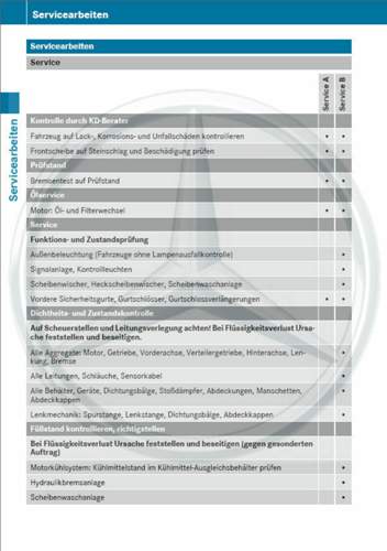

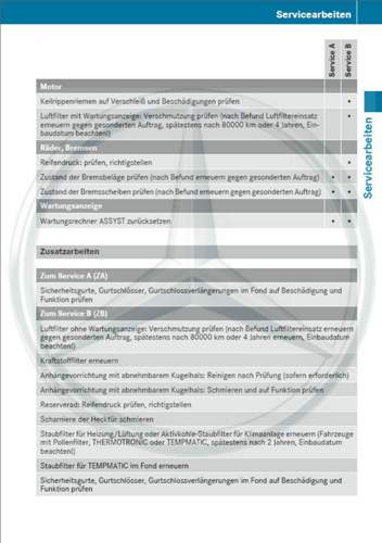

Nachtrag zum Finden/Nachlesen des Serviceumfangs.
Meldet man sich bei mercedes.me an, so kann man dort ein PDF-File herunterladen, welches die Wartungsumfänge beschreibt.
Ich habe diese 4 Seiten hier mal zum nachlesen ...
Wartungsumfaenge-v-klasse-von-mercedes-me-heruntergeladen-seite-1
Wartungsumfaenge-v-klasse-von-mercedes-me-heruntergeladen-seite-2
Wartungsumfaenge-v-klasse-von-mercedes-me-heruntergeladen-seite-3
