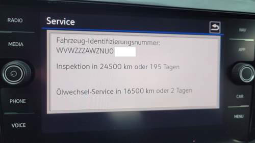

Ach Leute, neverending story - das glaube ich alles nicht Schaut mal ins Bild. Ich bin heute mal mit dem Style gefahren und da habe ich mal etwas in den Menüs rumgewühlt.
Inspektion ist entweder in 24.500 km oder 195 Tagen
Ölwechsel-Servie in 16.500 km oder 2 Tage
Was stimmt mit dem Servicedatum nicht? Wenn ich noch 16.500 km habe und das Neufahrzeug erst am 15.12.2021 zugelassen wurde - warum ist dann jetzt ein Ölwechsel fällig?

Viel Kurzstrecke?
Ja schon viel Kurzstrecke - aber dann zählt er wohl die Kilometer runter, oder?
Genau dann zählt er eher die Anzahl der Kurzstreckenfahrten. Besonders bei denen geht der Kilometerstand nicht sonderlich weit nach oben, deswegen setzt er den Zeitintervall so kurz an.

ist denn jetzt hier generell ein falsches Datum drin und es gilt wie bei der Inspektion noch 195 Tage bzw. Ölwechsel in 16.500 km oder ist der Service jetzt wirklich berechtigt??
KM-Stand übrigens 5.800
Das ist kein fester Counter der jeden Tag um einen Tag nach unten geht, das wird komplett flexibel berechnet. Da kann heute stehen noch 30 Tage, morgen fährst du wieder eine Kurzstrecke und dann steht da 25 Tage.
ok, ich hätte die Dynamik halt eher bei den Rest-km erwartet. Danke.
Durch die vielen kurzstrecken kommt das öl nicht auf Betriebstemperatur
Dann kann sich Kodenswasser leichter ansammeln
Ich vermute dies rechnet er mit ein
Die Kilometer sind bei meinen Polos immer sehr genau mit den gefahrenen runter gegangen, aber die Zeit verging im Zähler schneller. Bei 2 Tagen sollte aber jedes mal beim Starten eine Meldung kommen...
