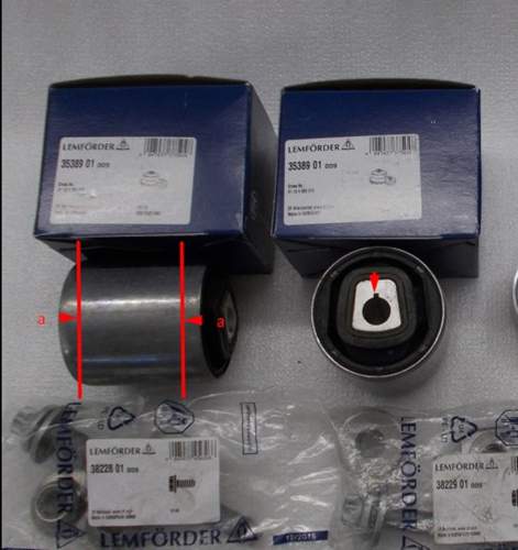

...bei meinem 535D habe ich neue Hydrolager eingepresst - die Traggelenke der Zugstreben waren noch o.k..
Das Stück kostete 18€ im LEMFÖRDER-Aftermarket (Online-Katalog).
Es gibt auch komplette Zugstreben und andere Radaufhängungskomponenten iin Erstausrüsterqualität z.B. auch von MEYLE.
Für das Aus- und Einpressen braucht man eine Hydraulik-Werkstattpresse.
Die Lagerbuchsen müssen korrekt orientiert in die Zugstrebenaugen eingesetzt werden.

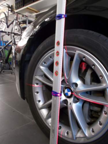

Die Endverschraubung mit neuen Schrauben und Sicherungsblechen (spiegelsymmetrisch) muss in "Normallage" (Räder belastet) vorgenommen werden, damit die Hydrolager anschließend nicht verspannt eingebaut sind.
Ersatzweise kann man den belasteten Radhöhenstand (Nabenmitte <> Radausschnitt) per Zweitwagenheber herstellen (vorher ausmessen).
Hydrolager
Höhenstand

...BMW wird nicht umpressen, sondern die Zugstreben komplett ersetzen, da nur die Komplett-Zugstreben eine BMW-Ersatzteilnummer haben.
Komplett-Zugstreben gibt es ebenfalls im Aftermarket.
Da der Tausch der Zugstreben - im Gegensatz zu den Querlenkern - keine Fahrwerksneujustierung bedingt, kann es jede Werkstatt machen, solange in "Normallage" endverschraubt wird.
