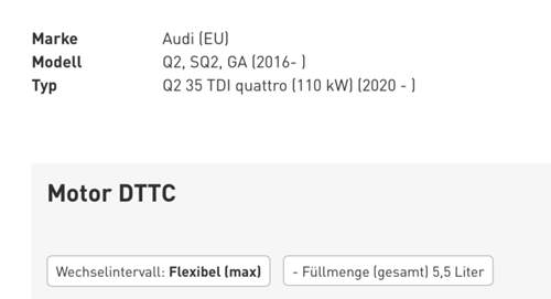

Es gibt 2 verschiedene Motoren als TDI 110 kW quattro.
Alles ok bei dir. Sind 5,5 Liter. Lass dich nicht verrückt machen.
Motor
DTTC 5,5 l
DFGA 4,7 l
Hat ja Gott sei Dank, auch niemand gemacht.
Lediglich die vergrößerte Ölmenge, in Verbindung mit der AHK-Vorbereitung erschien, sagen wir mal, nebulös. ;-)

@syccon schrieb am 20. Juli 2023 um 14:22:04 Uhr:
Motor
DTTC 5,5 l
DFGA 4,7 l
Hallo
Was heißt da, lass dich nicht verrückt machen? Ich hab doch alle verrückt gemacht.
Nochmals Danke!!!!
Nachtrag: DTTC, steht bei mir auch auf dem Aufkleber im Handbuch.
