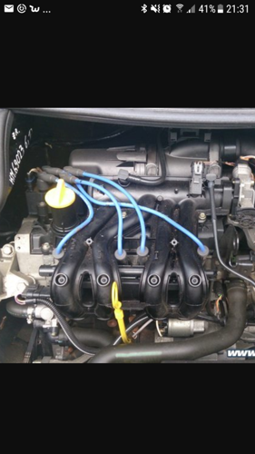

Hallo Ihr leiben,
Ich habe mir einen kleinen Twingo Bj.2000 zugelegt.
Im Internet das Inspektionskit für knapp 40€ bestellet, alles gewechselt
- 4x Zündkerzen
- Luftfilter
- Kraftstofffilter
- 5W 30 Motoröl
Seit der durchgeführten Inspektion läuft mein Twingo unruhig, pustet/hustet aus dem Auspuff, Untertourig total am stottern in allen Gängen, beim durchtreten vom Gaspedal totales stottern, als ob er zuwenig sprit bekommen würde.
Meine durchgeführte Diagnose:
- verdacht auf zuwenig Luft, dazu habe ich denn Luftfilter demontiert und bin probefahrt gefahren.
Brachte nichts und war noch schlimmer!
- Zündkabel auf Position geprüft (Alles in Ordnung)
- Fehlerspeicher ausgelesen (Nichts im Fehlerspeicher)
- Fahrzeug 10km warm gefahren, häufiger an und ausgemacht, dann fuhr der auf einmal NORMAL.
Ich war so glücklich!

Hallo , hast du den Kraftstofffliter richtig herum eingebaut ? Es ist ein Pfeil auf dem Filter der zeigt in Richtung Motor.
Wenn das ok ist baue mal die Kerzen wieder aus und überprüfen den Elektroden Abstand unten an der Kerze. Der Masse kontakt unten an der Kerze sollte 1.5 - 2 mm betragen. Vielleicht liegt einer der Kontakte an . Das passiert wenn die Kerze herunter fällt.
Sollte das auch ok sein dann baue mal die alten Kerzen wieder ein. Wenn er dann normal läuft besorge dir neue Kerzen. Du hast je geschrieben das die Zündkabel richtig montiert sind.Aber auch die Zündreihenfolge ? MfgDavid
Danke David für dein Tipp. Ich werde es morgen prüfen. Mfg Paul
Bezüglich der Zündreihenfolge mal ein Bild zum Vergleichen
Screenshot-20171130-213147
Sieht gut aus
Danke

Danke Renault Schrauber, Auto läuft wieder vernünftig!
Ich habe denn Kraftstofffilter Falsch montiert gehabt.
