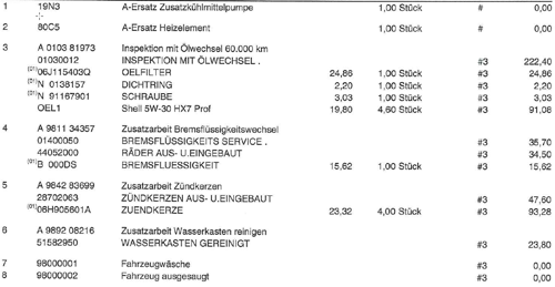

Muss auch demnächst die 60.000er Inspektion durchführen lassen.
Habe ein Angebot bekommen - 710 € (ink. MwSt).
- Inspektion mit Ölwechsel (Ölfilter, Schraube, Dichtring, "Shell 5W-30 HX Prof"😉
Zusatzarbeiten:
- Bremsflüssigkeit Service (Räder ein- und ausbauen)
- Zündkerzenwechsel
- Wasserkasten reinigen
Was haltet ihr für sinnvoll?
Öl- und Bremsflüssigkeit wurde vorher immer in einer freien Werkstatt gewechselt.
Müssen die Zündkerzen wirklich nach 60tkm gewechselt werden? (Zumal ich das auch selbst machen kann)
Wäre cool, wenn jemand seine Meinung dazu sagen könnte.
Danke und viele Grüße!
Die Zündkerzen sind alle 60000km fällig, das stimmt schon.
Du kannst die Inspektion ja abspecken und Arbeiten vorher selbst erledigen. Den Wasserkasten kannst du selbst reinigen, den Pollenfilter wechseln z.B. auch.

Danke für die Antwort.
Zündkerzen werde ich selbst wechseln. 06H905601A sind ja laut Angebot die richtigen. (ca. 28€ für 4 Stück von Bosch; Audi verlangt dafür ca. 112€!)
Öl werde ich wohl auch selbst mitbringen. ca. 24€ für 5L Shell 5W-30 HX7 Prof. (Wie im Angebot stehend)
Den Ölfilter kann ich theoretisch ja auch selbst mitbringen oder? Würde ihn um die Hälfte billiger bekommen. (06J115403Q)
Wasserkasten reinige ich selbst, Luft und Innenraumfilter habe ich bereits vor einiger Zeit gewechselt.
Würde dann "nur" auf ca. 412€ kommen..
Zu Shell 5W 30 AV HX7 prof.
Spezifikationen: ACEA C3; VW 502.00/505.01
Im SH steht für Benziner mit Longlife VW 504 00
@Marcwa19197
Steht sonst im Serviceheft was alles dran ist, Zündkerzen 60TKM oder 90TKM,- 2.0TFSI 60TKM / 6 Jahre,- mit Vermerk "Intervall bei Flexible Fuel 30TKM"
Audi S4 und alle anderen 90TKM / 6 Jahre
Luftfilter ist nach 90TKM dran, den würde ich Persönlich nach 2 Jahren rausschmeissen, kostet von MANN gerade mal ~15,-
Aber wofür dann noch 400,- ?
Habe letztes Jahr beim :-) Bremsflüssigkeit machen lassen, 55,-
Was genau beinhaltet das Angebot vom :-)
Mit Mobilitätsgarantie ?
Die Obligatorische durchsicht und das Schmieren der Türen,...,Lohn für Ölwechsel und Altölentsorgung mit Sicherheit keine 300,-
Laut https://www.motoroel-portal.de/herstellerfreigaben/vw/vw-502-00-norm/
"Die Nachfolgenorm von VW 502 00 ist seit 2005 die Norm VW 504 00. Diese ist abwärtskompatibel zu VW 50200, das heißt ein solches Motoröl kann ebenso problemlos eingesetzt werden."
Also ist die 504 00 einfach nur die "neue" Norm?
@Ghosting
Ich muss zugeben, dass ich aktuell noch kein Serviceheft habe. Der Wagen wurde damals von Privat gekauft. Ich war bisher nur einmal beim Service in einer freien Werkstatt, dort wurde Öl sowie Bremsflüssigkeit gewechselt.
Anbei das Angebot. Wie oben bereits geschrieben, werde ich vorarbeiten und Öl/Filter ggf. selbst mitbringen.
Preise sind netto.
Auf die ca. 412 komme ich, wenn ich Öl und Ölfilter selbst kaufe.
Angebot
