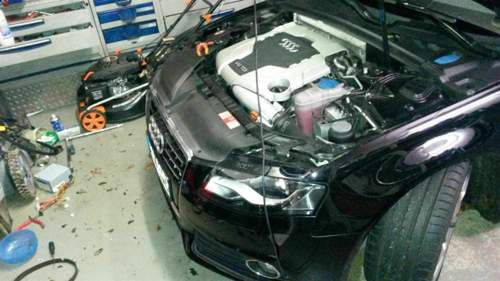

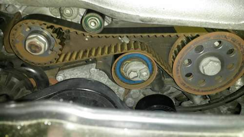

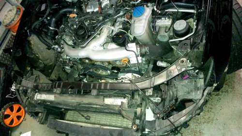

Gefährliches Halbwissen ;-) Guckst Du Bilder von meinem Dicken. Über Zahnriemen wird die Hochdruckpumpe angetrieben, hat aber warum auch immer keinen vorgegebenen Wechselintervall:
20140628-180633
20140628-180638
Img-20140628-wa0025
Und wieder was dazu gelernt!
Wenn wir Dich net hätten Lucky 😉
Hast Du den Zahnriemen denn bereits gewechselt?
Meiner hat jetzt 169.000Km auf dem Buckel aber den Zahn- oder auch Keilriemen hab ich bisher noch net machen lassen.
Ja bei 230tkm habe ich alles erstmals gewechselt...ausser der Wapu, die wurde bei 30tkm zuletzt erneuert....bin jetzt bei 340tkm.
