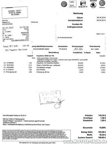

hier mal meine Rechnung von der 150.000 km Inspektion. Öl und Filter hab ich mitgebracht, die Kosten dafür:
Öl Liter € 7,12
Ölfilter € 9,-
Luftfilter € 14,-
Pollenfilter € 11,-
In der Wartezeit von ca. 2 Std. habe ich einen neuen Audi A3 Hatchback TDI mit 150 PS gefahren und einen neuen Passat Allroad Allrad mit 170 PS. Natürlich ohne Kosten für mich.
Vielleicht kann jemand aus dem Fehlercode des Saugrohrklappengebers was sagen.
Schönes Wochenende.
150000er
Ich seh zwar keinen Fehlercode, aber die Saugrohrklappen sind wohl ein typisches Problem der 3.0TDI.
Als Lösung werden die kompletten Saugrohre getauscht. Stell mal beim Händler einen Kulanzantrag. Sollte 70% aufs Material geben, war bei meinem 2008er bei 120.000km auch so.

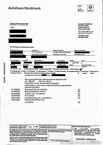

ich war eben bei Audi, um meinen 120.000km Service durchführen zu lassen. Die Rechnung schockiert mich ein wenig und bringt mich ins Grübeln.
Natürlich weiß ich, dass es bei Audi teuer ist, ich gehe dorthin, da ich mir den dementsprechenden Service und die Qualität verspreche.
Abgesehen davon, dass ich 1 Std. vor Ort warten musste, obwohl ich einen Serviceannahmetermin hatte und er meinen Termin nicht im System finden konnte, händigte mir der unfreundliche ältere Herr ,nach Auflistung des Serviceumfanges, einen Kostenvoranschlag von 860,00€ aus.
Meine Frage ist nun: Ist diese Rechnung richtig so und gerechtfertigt?
Mein erster Gedanke, der mir in den Sinn kam, ob in diesem Kostenvoranschlag von 15:00 Uhr heute den restlichen Tag und morgen bis 16:00 Uhr Abholung der volle Stundenlohn verplant ist.
Erstens kannte der ältere Herr sich offensichtlich nicht mit seinem PC aus und zweitens drängte er fast schon darauf, die Fertigstellung auf morgen 16:00 Uhr zu datieren, obwohl ich sagte, dass ich ihn so schnell, wie möglich, wieder haben möchte.
Daten zu meinem Audi:
A4 Avant TDI2.7 V6140 A8M
EZ: 30.09.2010
KM: 120.100
Die Rechnung ist dem Post beigefügt.
Mit dem Lackstellen ausbessern, sind Steinschläge gemeint, die mit dem Lackstift ausgebessert werden sollen.
Danke für eure Hilfe!
[Von Motor-Talk aus anderem Thread überführt.]
Dok-17-12-14-16-39-01
Ich gehe jetzt mal nicht auf den Preis ein, sondern auf die gelisteten Arbeiten.
Sicher, dass nur ein Ölwechselservice + Zusatzarbeiten durchgeführt werden soll. Bei 120.000 km würde ich einen Longlifeservice (Inspektion + Ölwechsel) inkl. Zusatzarbeiten vermuten, bzw. wäre dies so zu erledigen, falls nicht in der Vergangenheit etwas bzgl. der Servicearbeiten (falsch) durchgeführt wurde.
Wann war die letzte Inspektion?
Ich war Anfang des Jahres, bei 105.000km, bei einer Inspektion (nicht Audi) da wurde Öl und Filter gewechselt.
Ok, gut, dann war, wie vermutet, das Serviceereignis in der Vergangenheit, nicht so, wie es eigentlich geplant ist.
Zu dem Kostenvoranschlag.
Wenn ich die Arbeitszeit überfliege und mit dem durchschnittlichen Verrechnungssatz rechne, komme ich auf Lohnkosten von etwa 276 €. Allerdings fehlt auf dem Kostenvoranschlag noch der Punkt, um das Kraftstoffsystem nach dem Filtertausch zu entlüften. Das habe ich jetzt mal mitreingerechnet, da es zur Arbeit dazugehört.
Materialmäßig komme ich auf etwa 500 €, mit einem durchschnittlichen Literpreis fürs Motoröl gerechnet.
Gibt zusammen also 776 € für den Service.
Die restlichen 84 € beinhalten vermutlich noch den Lackstift (12 €), sowie eine kleine Gebühr fürs Ausbessern der Lackstellen. Ein paar Euro werden vermutlich übrig bleiben, aber das kann man dann erst sagen, wenn die Rechnung dazu vorliegt. Ggf. hat die Werkstatt auch einen höheren Verrechnungssatz, das kann auch schnell mal die Differenz ausmachen.
