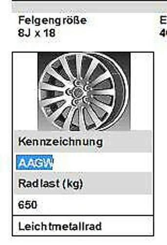

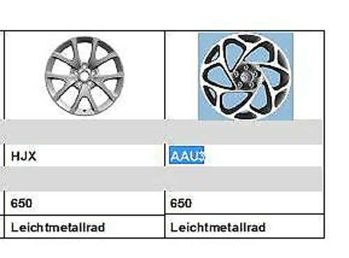

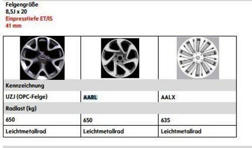

Grundsätzlich für originale Opelfelgen gilt - darf man offiziell nur das fahren, was vorgegeben ist.
Das heisst - Insignia A OPC darf nur folgende originale Opelfelgen fahren :
UZJ (die Serien-20"😉 mit 255/35R20
AARL, AALX ( die "nicht-OPC"-20"😉 mit 255/35R20
HJX und AAU3 (19", 8,5Jx19) mit 245/40R19 und
AAGW (8Jx18, ET40) mit 235/45R18
Was man an Zubehörfelgen fahren kann/darf und welche Auflagen dazu ggf. erfüllt werden müssen, steht im Gutachten/ABE zu den Zuberhörfelgen. Man kann daher nie eine Aussage machen, darf man es oder kann man es oder nicht - wir kennen die Papiere von den Felgen ja nicht.
Sollte Lochkreis, Mittelzentrierung und Traglast und Breite passen und der Insignia nicht aufgeführt sein, kann der AAP beim TÜV/Dekra nach §21 iVb mit 19.2 sogenannte "Einzelabnahme" trotzdem durchführen und die Felgen legalisieren, aber das ist Einzelfallentscheidung und das lässt sich ja überhaupt nicht pauschalisieren.
Aagw
Hjx-aau3
Aarl-aarx
