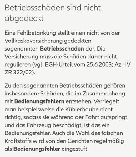

@schneino1234 schrieb am 9. Februar 2020 um 20:23:43 Uhr:
Wenn du Vollkasko hast dann übernimmt deine Versicherung die Gesamtkosten , ausser natürlich dem falschen Sprit den du getankt hast
Da wäre ich aber überrascht, wenn dies so wäre.
Diese Gefahr ist im Rahmen der Vollkaskoversicherung üblicherweise nicht mitversichert, da hier nur Schäden durch Unfall und Vandalismus gedeckt sind.
Falsch !

Die Vollkasko zahlt nichts im übrigen, keinen Cent.
