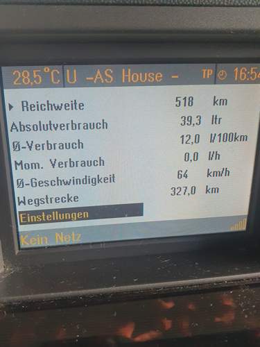

Mal unser Schnitt dieses Jahr von Thüringen nach BlankEck, Nähe Fehmarn und zurück.
Mit Astra K 1,4 Turbo und 140 PS und WOWA 1360 kg.
Teilweise auch mal mit 100 km/h evtl 5%der Strecke,
Viel BAB und Landstraße.

Viel weniger wird es auch nicht werden mit dem WOWA.
Jeder Kilometer über 90km/h kostet Sprit ,
Da bei über 90 km/h der Luftwiderstand riesig Sprit kostet!
