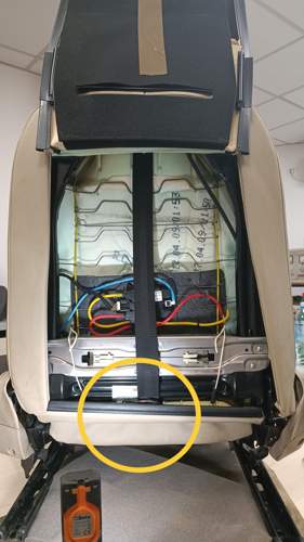

Es ist kein Problem, die Heizung am Anschluss unter dem Sitz zu testen. Quadrat mit zwei gelben und zwei schwarzen Steckern.

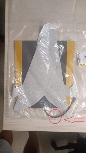

Die hintere Heizung neigt dazu, unten am Kabelübergang zum Sitz zu brechen – Kabel verbiegt sich und bricht.
1. Heizungen unten prüfen. 2 gelbe Thermofühler, schwarz/braune Heizungen (Sitz+Rückenlehne in Reihe). Schwarz/Braun auf Widerstand prüfen. Falls keiner, ist etwas defekt.
2. 2-poligen Stecker hinten (vom Rücksitz aus leicht zu öffnen) auf Widerstand prüfen.
3. Falls ok, ist die Sitzheizung defekt.
4. Falls kein Widerstand (OL) vorhanden ist, ist die Rückseite defekt oder das Kabel zwischen Sitz und Rückenlehne – Teil der Rückenheizung.
5. 2-poligen Stecker hinten kurzschließen. Nun sollte unten an Schwarz/Braun ein Widerstand auftreten, was bedeutet, dass die Sitzheizung ok ist. Falls OL, ist die Sitzheizung defekt.

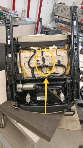

Back heater connector
Heater connector

1. gibt es eine Feldabhilfe bezgl. des Steckers (möglicher Schwachpunkt) vorn am Sitz.
2. Unterscheidet sich die Belegung bei Sitzen mit Memory/ohne Memory.
Die Heizmatten gehen an 2 Stellen kaputt. Entweder durch punktuelle Belastung auf der Sitzfläche, oder aber durch das Aufscheuern des Kabels an der Drahtverstrebung der Rückenlehne.
du hast also 3 mögliche Punkte.
Stecker
Heizmatten
Steuergerät

Die Bilder wurden beim Austausch der Heckheizung aufgenommen. Zwei Sitzheizungen (Fahrer/Beifahrer) wurden vor Jahren ausgetauscht.
Theoretisch hast du Recht, aber aufgrund der Konstruktion der Heizung ist zu 95 % die Heizung oder das Kabel daran kaputtgegangen. Schlechtes Design. Die neue Version hat ein anderes Design und ist robuster.
Pictures are taken during replacemant of back heater. Two seat heaters(driver/passenger ) are been replaced years before.
Theoretically you are right, but dueto construction of heater it's 95% heater or cable on heater that broke. Poor designe. New version has different designe and its more robust.

Okay die zwei Stellen aus den Bildern.
Einmal die Steckverbindung - Was könnte dabei defekt sein?
Kabel am Sitz hinten.

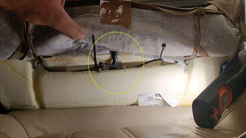

1. Sitzheizung durchgebrannt. Sie können sie einfach austauschen.
2. Rückenlehnenheizung durchgebrannt. Sie können sie einfach austauschen.
Oder
Das Kabel der Rückenlehnenheizung, das mit dem 2-poligen Stecker (hinter der Rückenlehne) beginnt und in der Heizung endet, ist defekt. Es verläuft von der Rückenlehne nach unten, zwischen Rückenlehne und Sitz, und nach oben in die Rückenlehnenbezüge.

markierte Stelle ist, wo das Kabel gebogen und gebrochen ist

Komme ich an das Kabel ohne den Bezug zu entfernen?
@spikey4949 schrieb am 12. Mai 2025 um 21:40:42 Uhr:
Die "Oberhaut" musst du schon runter ziehen ... und wenn es nur partiell ist.
