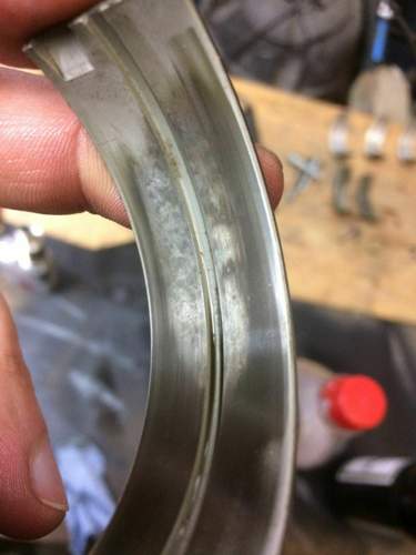

Hallo Leute...
Ich habe mal eine Frage und zwar habe ich bei meinem Insignia Öldruckprobleme..(2.0 cdti) und zwar nach längerer Standzeit zeigt er ca 5 sekunden lang zu niedrigen Öldruck an.
Danach ist alles in Ordnung und auch bei den nächsten Startvorgängen gibt es auch keine Probleme..
Den Dichtring unten am Saugrohr habe ich schon erneuert und auch neues 5w30 Dexos 2 aufgefüllt..Füllmenge ist in Ordnung..auch ein neues Msg Update wurde schon aufgespielt leider ohne Erfolg ?? Es gibt ja schon viele Posts mit dem Problem aber leider wenige Fehlerlösungen woran es nun genau liegt..kann mir evtl jemand von euch weiterhelfen?
Lg und besten Dank schon mal ?

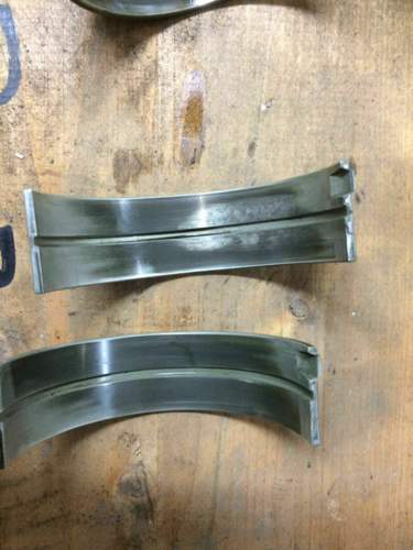

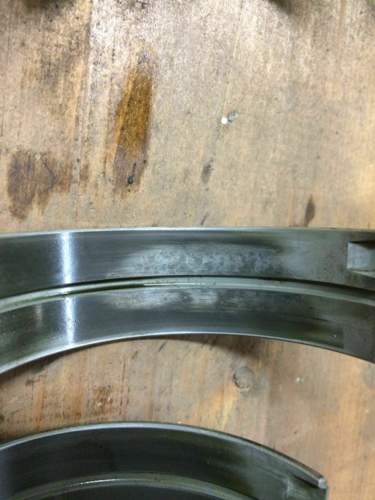

Kurbelwellenhauptlager tot! Fällt Dein Auto in den Zeitraum 2010-2012?
Öldruck mit Manometer messen lassen. Wenn zu gering dann die Lager überprüfen.
Whatsapp-image-2016-11-14-at-11-13-19
Whatsapp-image-2016-11-14-at-11-13-20
Whatsapp-image-2016-11-14-at-11-13-22
Durch was kommt das? Ist der Öldruck wegen den defekten Lagern niedrig?
Kann sein das die Lager aus schlechtem Material bestehen. Anders kann ich mir das kaum erklären.
Jedenfalls kann durch defekte Haupt- oder Pleuellager der Öldruck sinken.
Nutzt das Lager ab wird das Lagerspiel größer. Durch das größere Lagerspiel kann mehr Öl durch das Lager fließen. Wird das Spiel so groß das zu viel Öl "verloren" geht, kann die Ölpumpe den Druck nicht mehr aufrecht erhalten.
