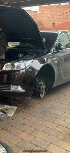

Hallo zusammen, ich habe mir ein paar Angebote zum Thema Ölwechsel an meinem Insignia a aus dem Jahre 2014 geholt. Der Preis von ca 200 Euro ist in meinen Augen Recht hoch. Daher kam mir der Gedanke es selbst zu machen. Um jedoch an die Öl ablass schraube zu kommen muss wohl der Unterfahrschutz runter. Und um ordentlich weiter arbeiten zu können muss das kfz vorne ein ganzes Stück hoch kommen damit ich drunter passe. Ein Wagenheber ist vorhanden. Jetzt spielen ich mit dem Gedanken mir noch 2 Unterstellböcke zu besorgen. Wo kann ich diese platzieren da ja die einzigste Aufnahme durch meinen Wagenheber blockiert ist. Ich würde erst die eine Seite aufbocken und dann den Bock drunter und dann die andere Seite hoch und dann hier den Bock auch drunter. Hat hier jemand Erfahrung und würde mir diese mitteilen? Auto ist ein ST Biturbo. Vielen Dank im voraus.
Eine Selbsthilfewerkstatt wäre keine Option?
Doch klar. Da habe ich auch schon nach geschaut... Aber in der Nähe ist da nix zu machen.. leider. Wollte wenn dann an beiden Autos immer den Wechsel selbst machen.. da kann man sich auf Dauer einiges an Geld sparen. Dann lieber den Intervall verkürzen... Da freuen sich die Motoren.
Ich benutze einfach zwei Auffahrrampen
Nimm das Öl selbst zur Werkstatt mit und lass es machen. Der Ölfilter ist einfach so bescheuert montiert, auf der Grube eine Katastrophe. Auf der Bühne ist es wesentlich leichter!
Danke für die Rückmeldung.. eine auffahrrampe habe ich auch schon im Visier. Jedoch ist da das Problem das sie in der Zeit des nicht brauchens sehr viel Platz in der Garage einnimmt. Der Wagen passt schon gerade so rein das.man sich noch leicht bewegen kann ohne zusätzlichen belegten Platz. Daher kam die Idee mit den Bockchen welche ich dann unters Auto stellen kann und welche bei nicht Gebrauch wenig Platz Verbrauchen. Auf die Variante mit zwei Wagenheber zu arbeiten bin ich nicht scharf. Platzt etwas oder sowas liege ich unter dem Auto... Daher die Bockchen. Da aber dann keine Ahnung wo ansetzen da ja die Aufnahme für die Hebebühne mit dem Wagenheber belegt ist und somit kein Platz für das Bockchen. Also gerade fragen über Fragen... Und mit in die Werke nehmen ist auch sehr teuer finde ich. Die planen für das ganze eine Stunde ein. Wird also auch nicht billig wenn ich meine Sachen mit bringe..
Mit Wagenheber und Böcken geht das aber. Ich hatte zum Motor tauschen mit dem Wagenheber an der Aufnahme für den original Wagenheber angesetzt. Dann habe ich Böcke mit nem längeren Holzblock unter die Längsträger vorne gestellt.
.jpg
@phase23 schrieb am 15. Dezember 2021 um 09:35:54 Uhr:
Danke für deine Antwort. Hast du evtl noch ein Bild wo man besser sieht wo du genau die Teile angesetzt hast?
