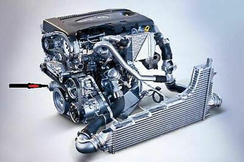

Vielen Dank für deine Antwort. Bei mir handelt es sich um einen Biturbo Diesel. Ich habe auch schon Mal geschaut ob ich Mal nen Bild finde wo in der Ölwannen der Peilstab sitzt damit man sehen kann wie viel am Ende evtl noch über bleiben könnte. Da ich ja dann auch die Möglichkeit habe mit der Pumpe das Öl schnell und öfter zu wechseln würde ich das Intervall dann auch drastisch runter setzen. So auf ca 10.000km und dann wechseln. Das ist dann so ca 3 Mal im Jahr der fall. Da sollte es doch nicht so dramatisch sein wenn da nen halber Liter altes Öl drin bleibt bei einer gesamten Menge von 4,5 Liter ? Filter würde natürlich immer mit gewechselt.

Hier sitzt uberigens der Filter. 🙂
doch unten.

Sieht hier zumindest Recht einfach aus an den Filter zu kommen von oben....
@korndragon am Filterflansch ist ein Ablauf, darüber wird der Filter mehr oder weniger entleert. Von oben kommst da nicht vernünftig dran, ohne dir zusätzlichen Platz zu machen 😉
