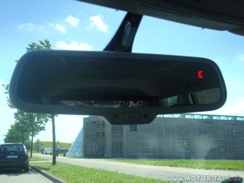

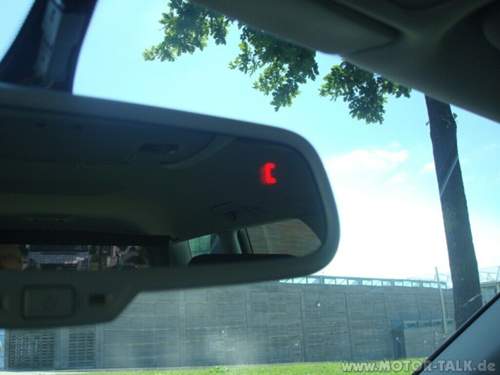

So hab den Spiegel bekommen und eingabaut. Allerdings leuchtet nur C, für "Compass" wahrscheinlich.
Muss man was codieren?

Hast Du etwa keine Anleitung dazu bekommen?? Das "C" steht für "Calibration". D.h. im Klartext, der Kompass will wissen, wie er funktionieren soll. Mein Tipp: Such Dir einen ruhigen Kreisverkehr und fahre ein paar Mal darin rum. Sieht zwar bescheuert aus, aber nach 2-5 Runden weiß er dann was los ist. Viel Spaß damit!!!

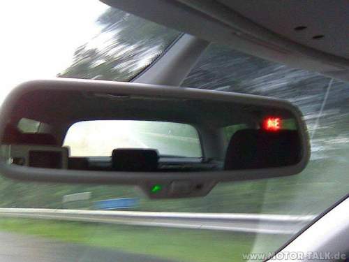

Okay, hier mal eins von mir. Allerdings mal auf die Schnelle mit dem Handy -> Qualität ist nicht der Brüller!
Spiegel-kompass
Danke dir. Nach einer Runde wusste der Kompass schon die Richtung. Nice....😁
