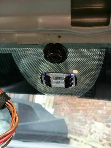

Bild habe ich leider keines, die Graue Abdeckung hast Du ab, darunter befindet sich in der Regel der Scheibenwischer Sensor (wenn man ihn hat) dann müsstest Du sehen wo der Spiegel an der Scheibe sitzt das ist so eine Blech Halterung und an diesem Blech muss Seitlich eine wirklich kleine Inbus Madenschraube sein, nimm Dir mal eine Taschenlampe dazu!

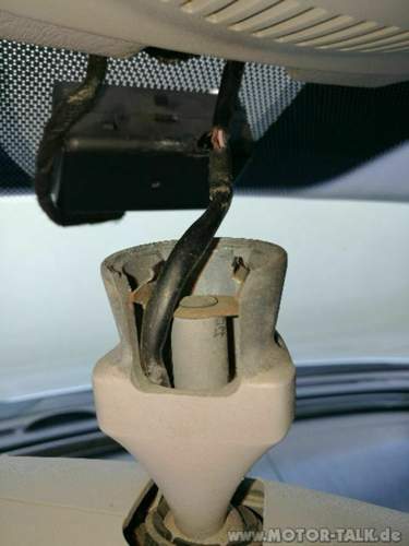

bei meinem A208 war der Spiegel auch eher "Verhaltenskreativ" bei seinen Bewegungen; d.h. er verstellte sich ständig und es wurde schlimmer je wärmer es wurde. Ich habe dann mal die Verkleidungen abgebaut und festgestellt, dass der Spiegel mit einer Art Klammerhalterung auf einer Kugel sitzt. Bei den Klammern war eine abgebrochen. Also neuen Spiegel ersteigert, aber auch der war zu leichtgängig und verstellte sich. Ich habe dann mal ein kleines Kügelchen Fensterkitt (lag halt gerade in der Garage so rum) in diese Kugelaufnahme reingedrückt und den Spiegel wieder eingerastet. Hält jetzt seit einem halben Jahr und rd. 5000 km. Spiegel lässt sich aber dennoch auch noch verstellen. Eine Schraube hatte ich da auch nicht so direkt gesehen.
Andi

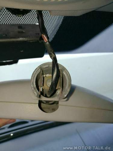

Ich habe da auch noch keine Madenschraube gesehen. Ich habe den Spiegel mit einem längeren Inbusschlüssel als Hebel in der Bohrung der Aufnahme im Gegenuhrzeigersinn gedreht und abgenommen. Dann die Klammern etwas zusammen gedrückt und wieder montiert. Ist etwas fummelig und nervig, aber irgendwann rastet er wieder ein. Inzwischen wird er aber auch wieder locker. Werde demnächst auch noch einmal daran gehen.
Muss das Thema nochmal aufgreifen. Irgendwie finde ich, dass das System beim Cabrio eine Fehlentwicklung ist. Drücke ich im abgebauten Zustand die beiden Stahlklammern zu weit zusammen, rastet der Spiegel um´s Verrecken nicht ein. Da kann man Stundenlang den Spiegel gegen die Aufnahme drücken und mit dem Inbusschlüssel als Hebel den Spiegelkörper drehen - es wird nix. Wird jedoch die Klammer zu wenig zusammen gedrückt, wackelt das Ding. Den meisten Halt bekommt er eigentlich von der Abdeckung, die zum Schluss wieder dagegen geschoben wird.

"Das Abdrehen des Spiegels ist in beiden Richtungen möglich. Der Dorn, den man ins Loch steckt, dient rein der Hebelwirkung und hat sonst keine Funktion.
Beim Wiederdraufdrehen des Spiegels hatte ich Probleme, da er nicht festsitzen wollte. Ich habe dann einfach den Spiegel andersherum (links anstatt rechtsseitig) angesetzt. Siehe da: er sass fest."

Moin Gemeinde.
Heute einen CLK200 Kompressor Cabrio gekauft. Ein paar kleinigkeiten hat er aber.
1.) Innenspiegel wackelt wie Bolle. Habe ihn eben “abgedreht“ und er baumelt nun am Kabel rum. Habe mir sagen lassen das da 2 Klammern gebogen werden müssen. Nur wie? Wollte ihn probehalber wieder “draufdrehen“ aber das will nicht recht klappen. Nun die Frage: wie muss ich die Klammern biegen? Aufeinander zu? Wie bekomme ich den Spiegel wieder montiert ohne das die Frontscheibe zu Bruch geht?
