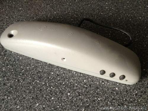

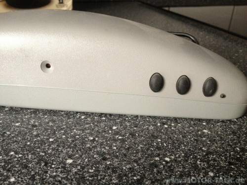

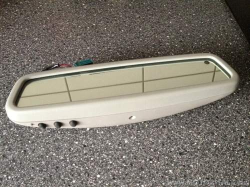

Hallo Leute, da ich ja meinen 208er leider für meine Weiterbildung verkaufen musste, habe ich noch den (hellgrauen) Innenspiegel übrig. Mit Ambientebeleuchtung, mit deutscher Garagentorfernbedienung (3 Tasten), autom. abblendbar. Alles funktioniert einwandfrei und ich habe damit meine Tiefgaragenfernbedienung sowie die Fernbedienung des Haupttores der Firma, wo ich arbeitete, ersetzt. Geht einwandfrei.
Realistische Preisvorstellungen bitte per E-Mail. Spiegel ist ohne Fuß, da dieser sowieso in den meisten Fällen umgebaut werden muss.

@hjm2001 wie kann man denn den fuß umbauen? kann man die "kugel" einfach raus ziehen? habs schon probiert aber ohne erfolg.
Du musst den Ring oberhalb der Kugelpfanne aufspreizen. Dies geht am besten mit einer abgewinkelten Spitzzange, eine Seegerringzange, die sich beim Zusammendrücken öffnet geht am besten, dann kannst du den Fuß ganz leicht mit einem Plopp rausziehen und den anderen Fuß einsetzen. Dauert ca. 5 Minuten.

aah, vielen dank, werde es demnächst probieren. weisst du auch ob man den fuß eines spiegels ohne automatischer abblendung mit einem mit automatik wechseln kann? (wegen dem kabel)
Ja sicher geht das! Du fährst einen Mercedes...... Ich hatte am Anfang einen normalen Spiegel, also mit gar nichts. Dann hab ich mir einen aut. abblendbaren besorgt und ein- bzw. umgebaut. Das Kabel geht durch den hohlen Spiegelfuß durch. Man muss nur das Steckgehäuse aufclipsen, die Kabel raus nehmen und dann wieder zusammenstecken. Dann kam der aut. abblendbare mit Ambientebeleuchtung und letztendlich der aut. abblendbare mit Ambiente und Fernbedienung...
