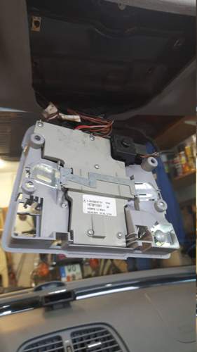

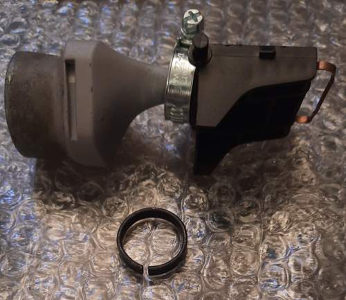

In den inzwischen vergangenen heißen Sommertagen ist mir wieder aufgefallen, dass sich mein Innenspiegel ständig verstellt. Es genügen da schon kleinere Schlaglöcher, die in meiner Heimatstadt leider keine Seltenheit sind. Bei näherer Begutachtung stellte ich fest, dass der Spiegelarm fest in seiner Halterung sitzt. Aber das Kugelgelenk wurde nicht mehr genügend geklemmt. Deshalb kippte der Spiegel schon durch kleinere Erschütterungen immer wieder nach unten.
Ich habe an meinem Spiegel ja schon vor Jahren einige Veränderungen ausgeführt. So habe ich ein automatisch abblendes Exemplar in der Bucht erstanden und den Garagentoröffner aus meinem originalen Spiegel eingebaut. Den originalen Spiegel habe ich weiter aufbewahrt. Nun konnte er mir als Versuchsobjekt dienen. Ich habe also das Spiegelgehäuse geöffnet, welches nur zusammen geklipst ist. Mit einem kleinen Schraubendreher lassen sich die beiden Hälten mit etwas Vorsicht gut trennen. Den Spiegelarm kann man dann relativ leicht heraushebeln. Man kann aber auch mit einem Schraubendreher den schwarzen Spannring über dem Kugelgelenk abhebeln, dann geht es noch leichter. Ich habe nun diesen geschlitzten Spannring komplett entfernt und ihn stattdessen durch eine passende, Handelsübliche Schlauchschelle ersetzt. Dabei lässt sich das Gelenk durch festziehen der Schelle auf die gewünschte Losbrechkraft einstellen. Erstaunlicherweise ist im Gehäuse des Innenspiegels tatsächlich genügend Platz, um diese Konstruktion unterzubringen. Im eingebauten Zustand sieht man davon nichts mehr. Also habe ich mich dann an meinen Spiegel im Auto gewagt. Leider muss der Spiegel zum umrüsten komplett demontiert werden. Dazu habe ich die Beleuchtungseinheit abmontiert (4 Schrauben) und den Verbindungsstecker zum Spiegel gelöst. Den Regensensor kann man einfach abziehen, nachdem man rechts und links die Haltespangen heraus gezogen hat. Mit einem Inbusschlüssel im seitlichen Loch als Hebel, habe ich nun den Spiegel um 90° gegen den Uhrzeigersinn gedreht und abgenommen. Dann wie beschrieben das Gehäuse geöffnet, den Spannring demontiert und durch die Schelle ersetzt. Ist etwas fummelig, aber es geht. Dann wieder das Gehäuse zusammengeklipst und den Spiegel wieder auf der Scheibenhalterung fest gedreht. Das ist jedesmal ein Horrorakt für mich. Vielleicht stelle ich mich auch einfach etwas dämlich an, aber ich brauche da jedesmal viel Geduld, bis der Spiegelarm endlich einrastet. Danach den Regensensor und die Innenbeleuchtung montiert und eine Funktionskontrolle der Abblendfunktion, des Regensensors und des Garagentoröffners mit Erfolg absoviert. Der Spiegel ist nun Bombenfest und ich hoffe, dass ich ihn in diesem Leben nicht nochmal lösen muss.
Ich hoffe mein kleines Tutorial und die Bilder helfen euch weiter !
Geöffnetes Gehäuse
Spiegelarm mit Schelle und Spannring
