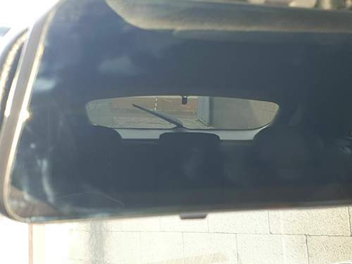

hat schon jemand mal dran gedacht den Innenspiegel durch einen TFT ersetzen und die Rüchfahrkamera zu nutzen?
LG Olaf
An Deiner Stelle würde ich lieber mal schauen ob Du den Spiegel wirklich richtig eingestellt hast.
Bei einer richtigen Einstellung sieht man dennoch weit nach hinten. Auch wenn das Heckfenster klein ist.

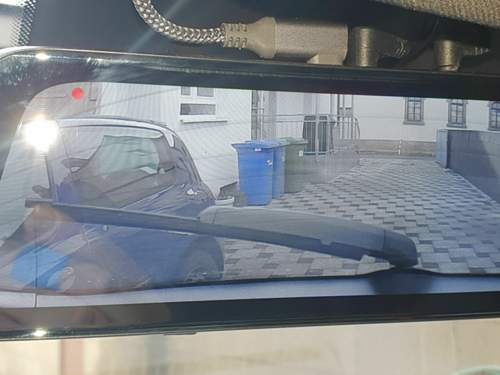

Ja ist gleichzeitig auch ein Dashcamsystem.....vorne und hinten...man kann auch geteile Ansichten einblenden...und läuft im Loop also Gesetzeskonform 🙂
@kiaprosit schrieb am 30. Januar 2021 um 00:15:56 Uhr:
Glückwunsch zur Entscheidung für den TFT und Danke, dass du uns hier einen Eindruck lieferst. Es scheint als hättest du darauf das Bild einer innen verbauten rückwärtigen Kamera. Ist sie Teil einer Dashcaminstalllation?
Ich habe mich für die Autovox V5 entschieden...machte mir den besten Eindruck....aber das kann jeder anders sehen 🙂

zusätzlich einen Konverter auf USB da ich hierrüber auch meinen Wlanstick laufen habe
(https://www.amazon.de/.../ref=ppx_yo_dt_b_asin_title_o09_s00?...)
und ein Winkel USB3 Kabel um es sauber verlegen zu können.
Alles so verbaut das es nicht bzw kaum sichtbar ist 🙂
@ProceedPaulchen also das sieht richtig gut aus bei dir. Ich kenne mich mit so etwas leider überhaupt nicht aus, ich empfinde die eingeschränkte Sicht jedoch auch als störend.
