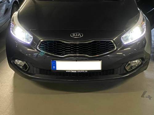

Es handelt sich um das Auto einer Bekannten. Ihr Ceed muss durch den TÜV und der rechte Scheinwerfer macht Probleme - speziell wohl das Tagfahrlicht.
Anbei ist ein Foto, auf dem zu sehen ist, dass der LED-Leuchtstreifen auf der rechten Seite weniger hell leuchtet als auf der anderen. Alles andere scheint wunderbar zu funktionieren.
Zuerst hieß es, dass lediglich das Tagfahrlicht ausgetauscht werden müsse. Der Mitarbeiter von ATU hat ihr dann aber mitgeteilt, dass er Rücksprache mit KIA gehalten hat und der komplette Scheinwerfer für etwa 2000€ ausgetauscht werden muss (wir erwarten gerade den Kostenvoranschlag).
Suche ich online nach Scheinwerfern für die KBA-Nr. 1260 (2.1) ACV (2.2) fängt die Liste bei 150€ an und es gibt viele Ersatzteile bis 350€ aber auch einige die noch teurer sind. Ich frage mich aber dennoch, wie ATU hier 2000€ verlangen könnte, das steht für mich in keinem Verhältnis - vor allem weil das für sie fast einen wirtschaftlichem Totalschaden bedeutet.
Ich frage mich auch, warum der LED-Streifen nicht separat ersetzt werden kann (das wurde ihr zuerst vorgeschlagen, funktioniert jetzt wohl aber doch nicht). Diese wären noch einmal günstiger.
Selbst bin ich verwirrt, weil mir als Ersatzteile sowohl die runden Leuchtmittel, als auch die LED-Streifen angezeigt werden - was davon ist denn nun eigentlich das Tagfahrlicht?

Bei mir hatte während der Garantie mal ein Tagfahrlicht geflackert. Da wurde dann auf Garantie auch der komplette Xenon Scheinwerfer ausgetauscht und nicht nur der LED Streifen. Denke also nicht, dass das LED einzeln getauscht werden kann
Der Fehler ist bei Kia eigentlich bekannt, dass das LED Band flackert bzw ausfällt. Ich würde in eine anderen Kia Werkstatt fahren bzw die Kia Hotline kontaktieren, und es auf Kulanz versuchen

Da stimmt doch die Ansteuerung des Tagfahrlichts nicht. Der darf ohne zusätzlich eingeschaltetes Licht (z. Bsp. Abblendlicht) wesentlich heller leuchten. Auf dem zweiten Bild leuchtet alles richtig.
Nee das kommt öfters vor das entweder ein Tagfahrlicht komplett ausfällt oder wie im Bild zu sehen eines nur halb so stark leuchtet.
Ich würde es so beim TÜV probieren.
Bei mir hat auch eine Seite mal nur gedimmt geleuchtet, wie bei eingeschaltetem Abblendlicht, bevor sie ganz ausfiel. Aktuell werden die Scheinwerfer bei Kia aber nicht mehr getauscht, sondern nur die Platinen repariert. Weiß allerdings nicht, was sowas kostet, ging bei mir auf Garantie.

Es werden wohl fehlerhafte Kondensatoren getauscht.

Der TÜV hat das Auto so leider abgelehnt.
Das Auto hat seit etwas über einem Jahr keine Garantie mehr. Von einer KIA-Mitarbeiterin in der Hotline wurde mir gesagt, dass man nach dem 8 Jahr auch nicht mehr so kulant ist. Sie hat mich darauf hingewiesen, dass es bei diesen Scheinwerfern bereits eine Rückrufaktion gab und man aber die Nummer des Scheinwerfers bräuchte um das zu überprüfen. Dafür soll meine Bekannte nun in eine Werkstatt und dafür bezahlen, dass man ihr diese Nummer nennt.
Seitens des TÜV heißt es wohl auch, dass sie nicht einfach beide Scheinwerfer gegen Modelle ohne LED austauschen darf, da das Auto so dastehen muss wie vom Hersteller ursprünglich vorgesehen, also mit LEDs.
Scheinwerfer mit LED-Beleuchtung kosten etwa 260€ das Stück, wenn man einen solchen zu einer freien Werkstatt bringt, sollte das immer noch deutlich günstiger sein als 2000€. Die anderen Leuchtmittel sollte man wohl übernehmen können. Dann ist die Frage, ob es vielleicht leichte Unterschiede zwischen den beiden Scheinwerfern gibt (vllt. Lichtfarbe) und ob das Probleme machen könnte. Aber auch dann wäre es viel günstiger beide Scheinwerfer zu ersetzen und den noch funktionierenden einfach als Ersatzteil zu verkaufen.
