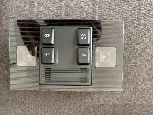

Hab bei meinem GTI heut das Innenlicht gegen das eines Golf 7 2019Mj getauscht. Wollte die Schalter beleuchtet haben. Passt Plug &Play rein. Die Tasten finde ich auch besser als die Wippschalter. Einfach Altes abstecken ,neues anstecken fertig. Alle Funktionen bleiben natürlich erhalten. Die vorderen Lichter sind einzeln schaltbar,und mit der Taste "Rear" schaltet man nur das hintere Licht ein und aus
Einzig das Mikrofon muss umgebaut werden,ist aber auch nur gesteckt.

Sollte jemand eine schwarze Innenleuchte vom Golf 7 GTI mit LED benötigen bitte melden.Passt plug and Play in den Polo Gti und ist mit Beleuchtung
Ich würde evt. auch einbauen. Wenn es wirklich PnP ist.
Ja ist es
Wie sieht die aus ? Können Sie mir ein Bild senden
@mpou schrieb am 26. Dezember 2022 um 08:15:08 Uhr:
Sind hier im Thread schon paar Bilder zu finden 😉
Ich werde nicht nochmal umbauen… die Beleuchtung da oben hat mich eher genervt und ich hatte auch den Eindruck, dass das Licht für den Innenraum dunkler war, als bei der originalen… zumindest waren die hinteren im Vergleich deutlich heller…
@Fjae995 schrieb am 26. Dezember 2022 um 17:55:17 Uhr:
Sieht aus, wie der Schalter im Polo, nur daß er beleuchtet ist
Beim Polo GTI sind das Schalter ohne Beleuchtung beim Golf GTI Taster mit Beleuchtung
