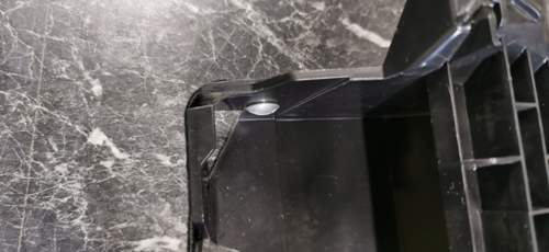

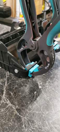

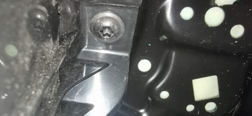

So - ist schon etwas her - hatte wieder Langeweile (war noch nie gut).
Also überlegt, was mich manchmal nervt - richtig, die Unterbringung vom Bordbuch - da sind auch die Fhz-Eintragungen drin.
Geht schlecht rein /raus, sollte aber fest sitzen.
Sitz abschrauben - jedoch alle Kabel dran lassen, etwas nach hinten kippen - nun Zugang frei für 2x Torx unter dem Sitz für die Halterung.
Ausbauen u. nach der Fotoshow bearbeiten. Wichtig - nicht alles wegdremeln, es sollte eine Kante stehen bleiben um bei Vollbremsung nicht das Buch in die Füsse zu bekommen. Sekundenkleber um die abgetrennten Teile am Klettband nun beweglich zu fixieren, die Enden mit kl. Schrauben am Gehäuse sichern - fertsch.
Alles zusammenschrauben - voila, ohne Stress rein - raus...
