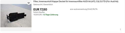

Weiss jemand, wo ich die blende bekomme, diese welche man mit den 2 löchern nur aus Klippsen muss? Da sind bei mir 2 Nasen abgebrochen oder ist die unter Umständen gar nicht so wichtig?
Generell: Audi
Meinst du den Deckel, wo drunter die Filter sind? 51 im ETKA https://webautocats.com/de/etka/audi/a6/448/820300/
Er meinte den ausklippbaren unterm Handschuhfach, brauchen tut man diese nicht unbedingt
Ja genau, der mit den 2 löchern. Kann den im Netz nicht finden und bei Audi wird er wohl ein Vermögen kosten wenn überhaupt noch lieferbar, ich glaube ich lass den einfach weg.. Trotzdem danke :-)
@tommy1181 schrieb am 29. Juni 2025 um 21:38:25 Uhr:
Was für 2 Nasen ??
das Teil hat nur eine Nase zum einklippsen und die gibts bei Ebay....
Kann hier keiner mehr Internet benutzen ??
PS. Und wer meint "den braucht man nicht".... Blödsinn !!
Deckel
Ich meine nicht die Klappe für den Schacht für die Filter, sondern die Klappe unten am fussraum unterm Handschuhfach.
Die liegend eingebaute Verkleidung hinter dem Handschuhfach.
@tommy1181
4F1857128
https://audi-tradition-parts.de/de_DE/p/klappe-4f1857128-9?search_term=4F1857128
https://www.ebay.co.uk/itm/304597903896
Super danke.
Die Abdeckung bei dem Ebay Verkäufer sieht genauso aus wie die meine :-)
