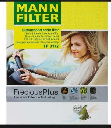

@DeD_Masai schrieb am 29. Oktober 2018 um 13:53:06 Uhr:
Moin,
ich möchte den Kombifilter bei mir tauschen. Ich hatte hier im Forum mal gelesen, dass es neben dem standard und aktivkohle Filter eine dritte Variante existier. Kenn jemand den Namen?
Vielleicht suchst du diesen FreciousPlus. Biofunktionaler Innenraumfilter.
(Passend für w211 im Motorraum)
Der mit der blondierten Pute 😁
Fp3172-mann-kombifilter
danke,
genau das war es

Innenraumfilter FreciousPlus
Kurz und knackig: der FreciousPlus Innenraumfilter erklärt in 52 Sekunden.
https://www.frecious-plus.com/de
... und was lernen wir aus den 52 sec? Ziemlich nichts würde ich sagen.
Wie wir gelernt haben, gibt es 3 Varianten:
- nur klassischer Filter (MANN CU Schlagmichtod): der eliminiert bereits Feinstaub
- diesen plus Aktivkohle um Kohlemwasserstoffe zu binden (MANN CUK Schlagmichtod)
- und dann der FreciousPlus der angeblich auch Allergene beseitigt. NUR: das bekannte Problem bei Klimaanlagen ist der Verdampfer und der sitzt unterhalb des Filters. Ich frage mich was es bringt wenn der Filter als Beispiel 1% herausfiltert wenn über den Verdampfer dann 99% der Belastung eingetragen wird. Vielleicht verstehe ich das falsch. Das positive ist dass die Teile einbaukompatibel sind auch auch nicht die Welt kosten, d.h. jeder kann probieren. Ich persönlcih bleibe bein CUK.
