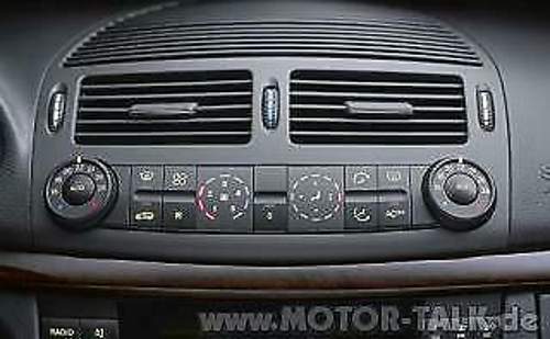

hallo wollte meinen innenraumfilter wechseln nun meine frage stimmt es das es 2 filter sind die gewechselt werden sollten,habe klimatisierungsautomatik-thermatic, bj12/2002, bei mercedes kosten die 129 euro und bei te teile 59.kann ich die auch von te nehmen

Moin,
ob die Thermatic 2 Filter hat weiß ich nicht, die Thermotronic hat 2 Stück
danke für die antworten ,habe ich bestellt kann ihr mir auch vieleicht sagen wo die sitzen ,und ob es leicht ist die zu wechseln
Moin
ist in ein paar Minuten erledigt
