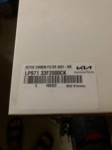

Hat jemand von euch den originalen Aktivkohlefilter von KIA eingebaut?
Der hat nämlich ein sehr eigenwilliges Design gegenüber dem original Papierfilter bzw. dem Aktivkohlefilter von Kamoka. Der macht einen wesentlich stabileren Eindruck als das KIA-Modell und hat einen sehr attraktiven Preis.
Witzig: Auf der Verpackung steht Made in Germany, auf dem Filter selbst - Made in Slovakia.
